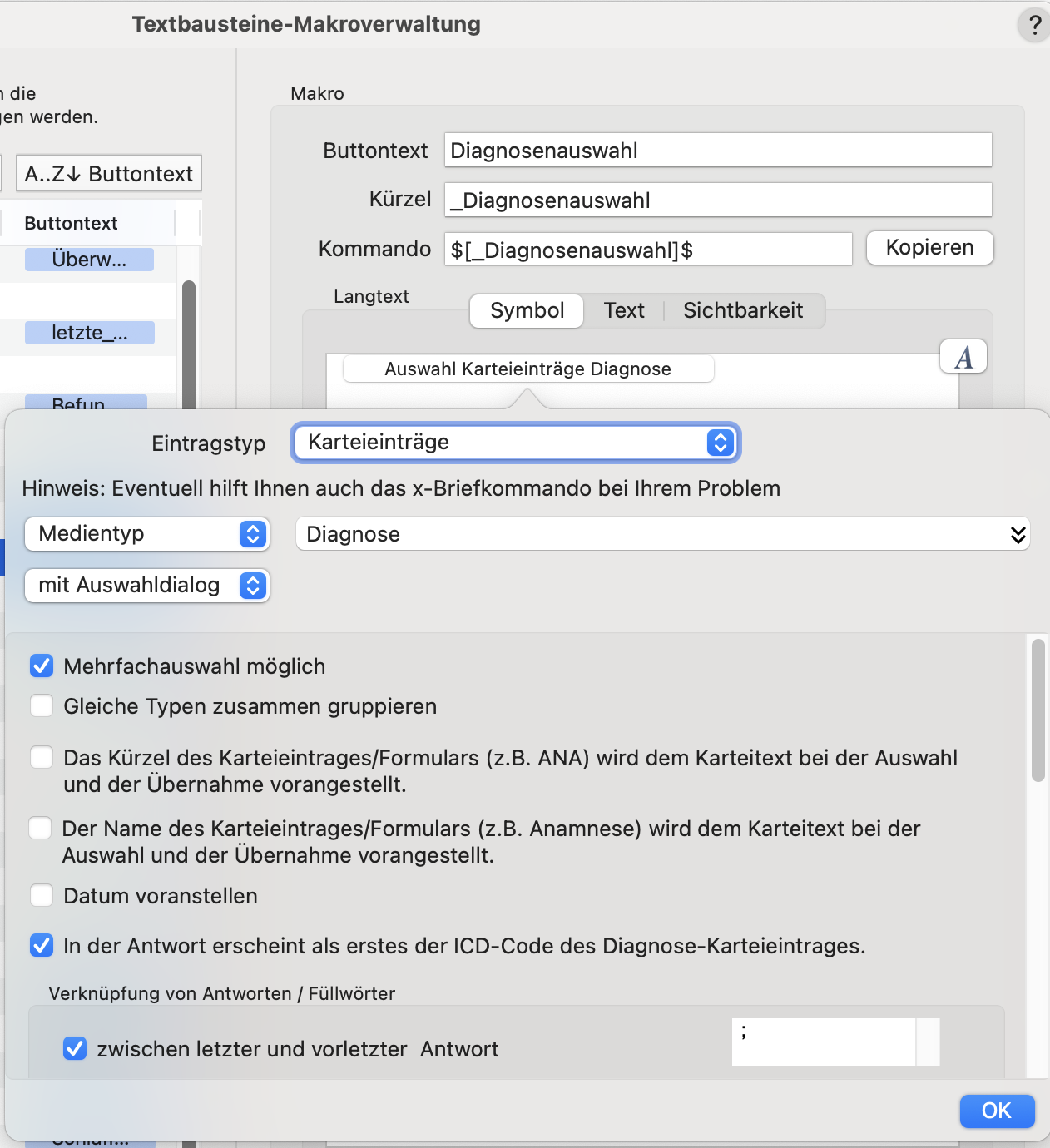

das ist ganz einfach über die Textbausteinverwaltung (nach dem face lift jetzt ganz unten im Menu "Verwaltung" gelandet) möglich. Da legen Sie sich einen neuen Textbaustein an und wählen unten die Option "+neue Eintragsauswahl".
Dann können Sie ich im nun angezeigten Menu nach Ihren Wünschen die Einträge Ihrer Wahl angezeigen lassen. Wie im Screenshot gezeigt ist eine Auswahl vorgewählt, die bei Einsatz des Textbaustein eine manuelle Auswahl der einsetzenden Diagnosen aus allen Karteidiagnosen erlaub. Man kann auch "alle" oder "aktuellste" wählen, was aber bei Diagnosen eher keinen Sinn macht. Sie haben dann noch die Möglichkeit nach Ihren Wünschen Formatierungen des Ergebnisliste vorzunehmen (mit und ohne ICD, Trennzeichen usw.). Hier muss man ein bisschen rumspielen.
