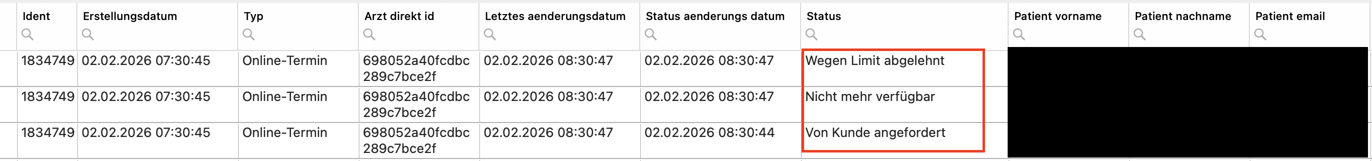

Toni Ringling
Guten Tag Frau Dr. Volkmann,
Den Grund finden Sie in der Status-Spalte. Hier ist ein Biespiel wie ein Termin aussieht, welcher wegen Limits abgelehnt wurde.
Aus der Ferne sehe ich, dass wieder einige Termine wegen Limits abgelehnt wurden. Welches Limit das war oder wegen welchen anderen Terminen dies möglicherweise passiert ist, kann ich aus der Ferne nicht sehen.
Wenn Sie meinen, dass die Limits nicht korrekt funktionieren oder Sie Hilfe bei der Konfiguration brauchen, müssten Sie vermutlich den Support kontaktieren. Ohne einen direkten Zugriff ist das leider nicht gut nachvollziehbar.

Britta Volkmann
Wenn ich unter Verwaltung-Statistik-OTK2 Ereignis schaue, dann kommt ein Feld in dem Ich Pat.Name und Zeitraum eingebe. Dann werden mir Online-Termine der Pat. angezeigt, aber ich finde "Status" nicht, also wieso der termin abgelehnt wurde. Ihr obige Statusspalte erreiche ich leider nicht?

Toni Ringling
Was passiert wenn Sie nach der Auswahl unten Rechts "Ausführen" drücken? Gibt es eine Fehlermeldung oder sehen die Daten nur nicht so aus wie in meinem Screenshot?
Mit freundlichen Grüßen,
Toni Ringling
Britta Volkmann
Hallo Herr Ringling,
jetzt hat alles funktioniert, unter EInstellungen auf der Seite war " Status" nicht markiert asl Anzeige, außerdem dachte ich ich muß nach einem Pat.Namen erst suchen.
