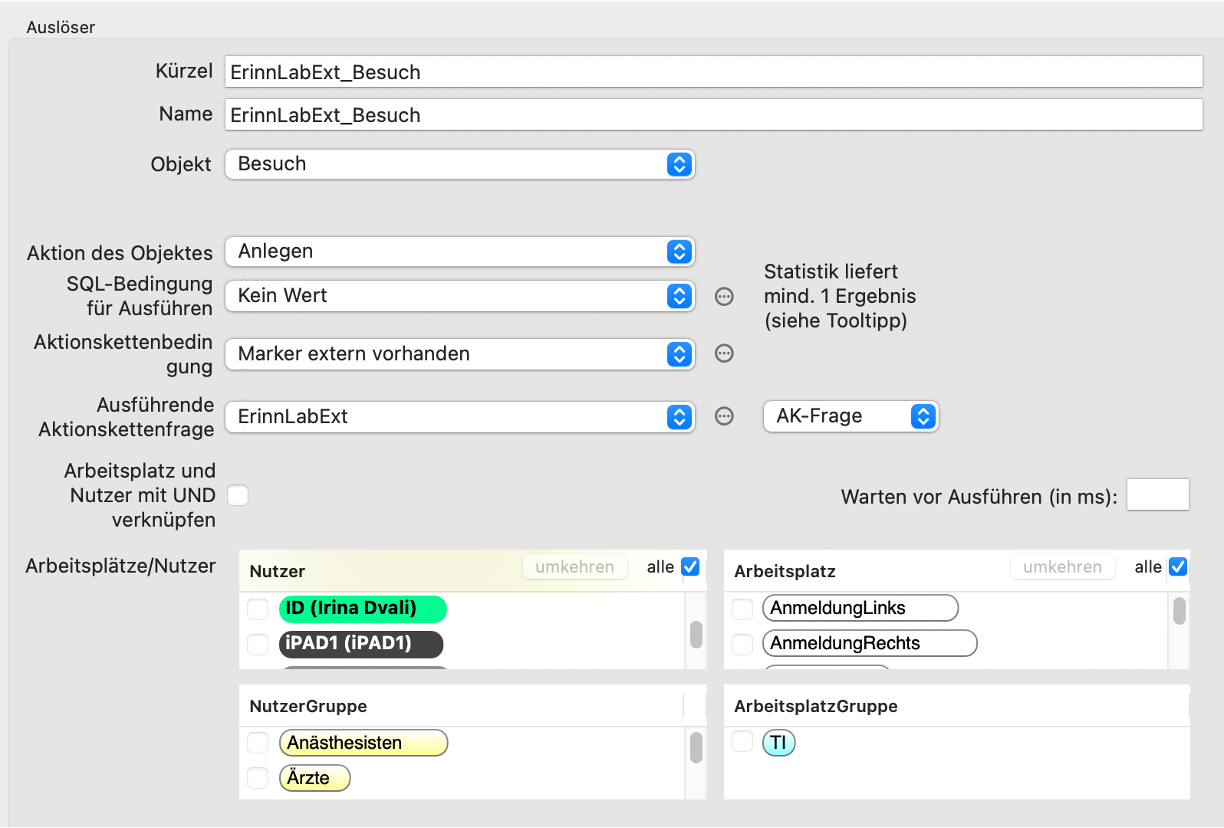

Ich würde gerne eine AK-Frage beim Anlegen eines Besuchs auslösen lassen. Leider funktioniert das nicht. Die Aktionskettenfrage mit den zwei anschließenden AKs funktioniert manuell getriggert über die Kommandozeile wunderbar, aber leider nicht mit Auslöser. Ich verstehe nur nicht warum? Hat Jemand eine Idee?

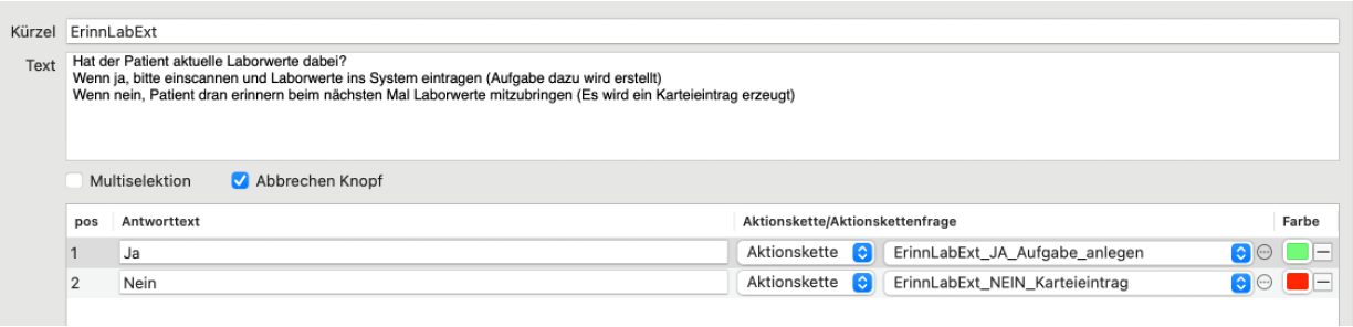

Kurz zum Hintergrund: Externe Pat mit Marker sollen beim Check-In gefragt werden, ob sie Laborwerte dabei haben. Wenn ja, folgt eine AK mit einer Aufgabe für MFAs und wenn nein, folgt ein Karteieintrag. Also eigentlich ganz simpel.
BTW: Ich habe das auch schon ohne die AK-Bedingung probiert, klappt auch nicht. Selbst ein To-Do als Auslöser klappt nicht. Es scheint ein grundlegendes Problem zu sein - vlt habe ich was vergessen, übersehen oder nutze die Funktionalität falsch :-)

Hier die AK-Frage:
Hier die AK-Auslöser:

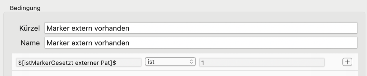

Hier die AK-Bedingung:
