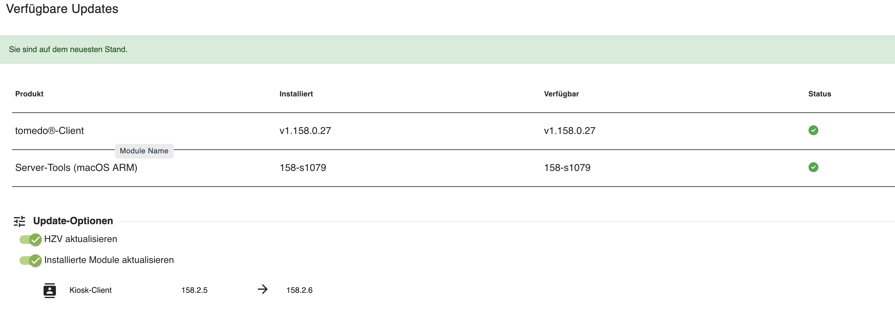

Das Problem besteht generell. Wenn nur ein Update für das Kiosk Modul freigeschaltet wird und man keine Updates für tomedo Client oder Server hat, kann man die Module nicht einzeln updaten.
Johannes Stößel
Jetzt zB:
Wie kann ich das Modul einzeln updaten? Unter dem Modulfenster gibt es ja nur den Button "Multiserver-Update".

Und wie ich geschrieben habe, geht das nicht für das Modul Kiosk. Da ich diesen Knopf schon einmal gedrückt habe und der Support mich gefragt hat warum ich "um Himmels Willen da drauf drücke", scheue ich natürlich davor zurück.

Ich vermute, der Support hat das nur gesagt, weil gerade eventuell Praxisbetrieb war und durch das Update das Potenzial bestand, dass die Praxis 20 min nicht läuft.
Den Kiosk-Client kann man aber immer updaten. Da wird nur die aktuellste Version heruntergeladen und kann dann beim nächsten Start vom Kiosk genutzt werden.
