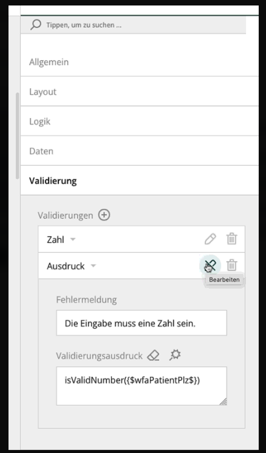

Sie loggen sich bei arzt-direkt ein -> über tomedo auf admin/arzt-direkt/Instanzkonten, klickt auf Einstellungen/ Dashboard Button.
Mit Ihren Instanzverwalter Daten in arzt-direkt einloggen

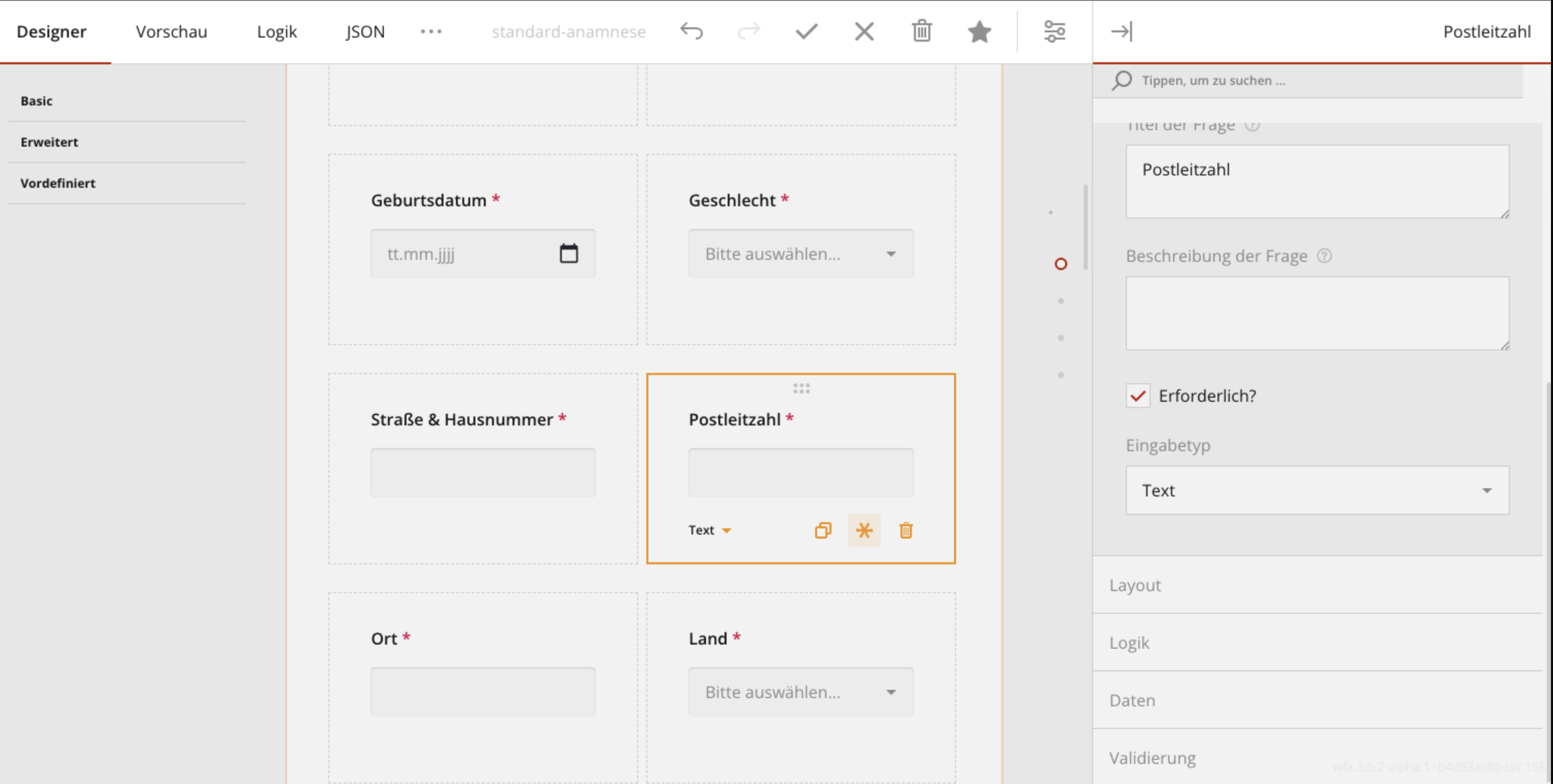

Bei "Formulare" wählen Sie das Formular aus, welches nicht funktioniert und klicken auf den Stift zum bearbeiten
Wählen dann die Frage/Eingabefeld aus, welches diesen Fehler anzeigt und gehen auf der rechten Seite auf "Validierung"
Bei Validierung muss das Feld "Ausdruck" gelöscht werden. Dieser löst derzeit das Problem aus.
Sobald die Entwicklung das Problem gelöst hat kann die Validierung wieder rein, aber solange muss diese erstmal raus.
