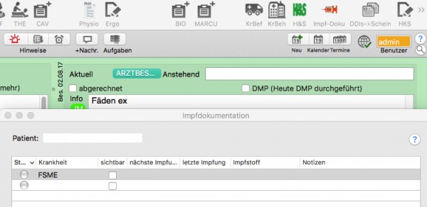

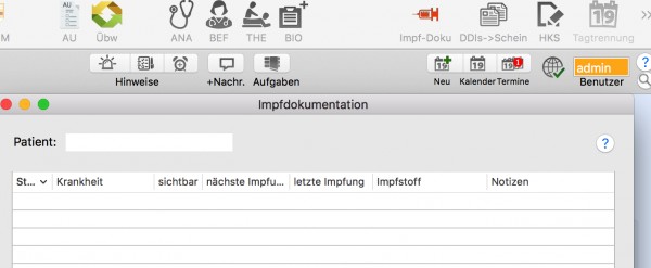

das Tomedo-eigene Impfmodul macht bei uns einige Zicken.
1. Blinkt das Modul manchmal ohne einen existierenden Eintrag.
2. Lösche ich einen Eintrag - und dieser hat ein abgelaufenes Datum (dann blinkt das Modul zunächst zurecht) - blinkt es nach Löschen des Eintrags weiter.
3. Loggt man sich als Admin ein sind alle gelöschten Einträge noch da und nur als nicht sichtbar markiert - genau dieses Häkchen wird vom "Blinker" also anscheinend ignoriert.
4. Manchmal ist ein leerer Eintrag (Wird beim Löschen als (null) betitelt) vorhanden. Manchmal wird dieser Eintrag aber auch erst bei Anlage eines Impfschemas mitangelegt. Löscht man diesen Eintrag, blinkt es natürlich weiter -> man muss erst das Häkchen bei "Impfschutz besteht" setzen...
-> Könnte man Impfeinträge in der Doku richtig löschen, würde es höchstwahrscheinlich - ausser natürlich es blinkt (wie so manches Mal) ohne dass überhaupt ein Eintrag da ist - auch aufhören ohne ersichtlichen Grund zu blinken. Als Alternative könnte man dem Impfmodul ja auch beibringen alle nicht sichtbaren Einträge zu ignorieren.
