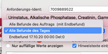

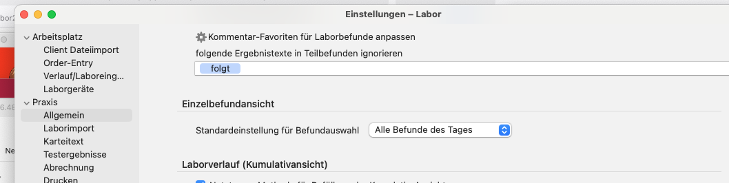

Zu ihrem Punkt Herr Eisenried, erscheint bei ihnen im neuen Einzelbefundpopover der Punkt "Alle Endbefunde des Tages"?
Sie können unter admin -> Laboreinstellungen -> Praxis -> Allgemein auch wählen das dies die Standardauswahl ist
