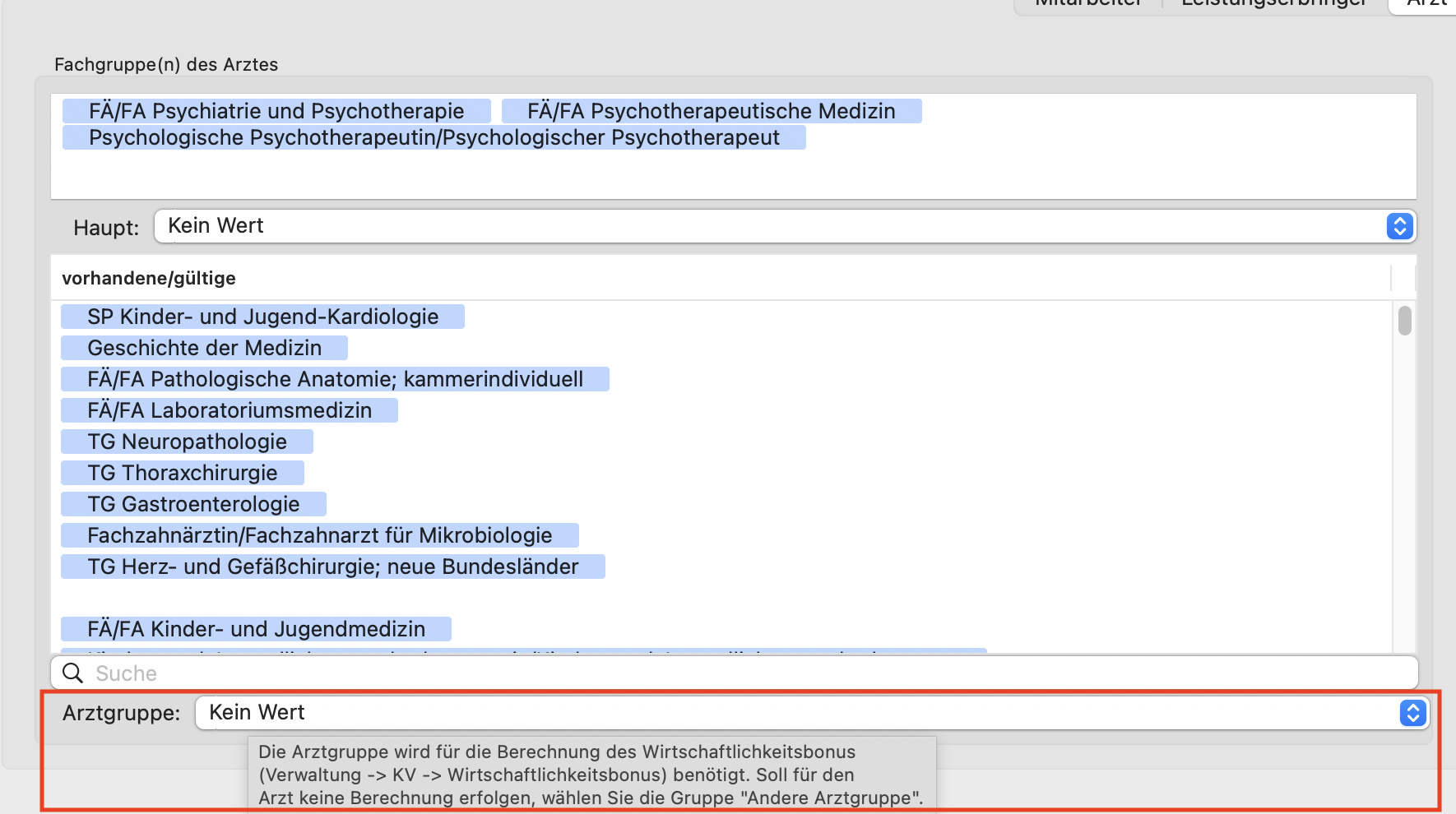

Es ist wichtig, dass beim Nutzer die Arztgruppe hinterlegt ist. Wird keine Arztgruppe definiert, wird für die Bestimmung vom arztgruppenspezifischen Fallwert die "Andere Arztgruppe" genommen. Für diese Gruppe haben die beiden Grenzen - obere und untere - einen 0-Wert.
Können Sie bitte den Support kontaktieren, damit man das Problem näher anschauen kann.
