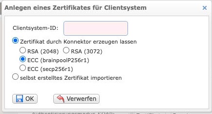

Ich habe in der KoCoBox ein neues ECC-Clientzertifikat erstellt. Von den beiden ECC-Optionen funktioniert bei mir ECC (secp256r1). Das brainpoolP256r1 Zertifikat lässt sich in Tomedo weiterhin nicht importieren, da Tomedo das Passwort als ungültig meldet.

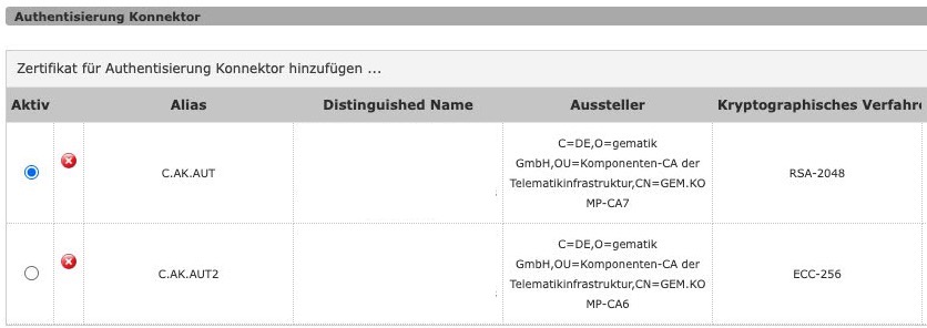

Das funktionierende ECC-Clientzertifikat konnte ich in Tomedo importieren und CETP/C/CT läuft damit ohne Probleme, solange das Konnektor-Authentisierungszertifikat in der KoCoBox auf C.AK.AUT (RSA) steht.
Sobald ich jedoch in der KoCoBox auf C.AK.AUT2 (ECC) umschalte, schlägt die Verbindung sofort fehl.
Tomedo meldet dann:
„Es ist ein SSL-Fehler aufgetreten. Eine sichere Verbindung zum Server kann nicht hergestellt werden.“
Sobald ich wieder auf das RSA-Zertifikat zurückschalte, funktioniert alles sofort.
Das KIMPlus-Modul kann weiterhin problemlos mit der KoCoBox kommunizieren, unabhängig davon, ob RSA oder ECC aktiv ist.
Da Tomedo das Konnektor-Zertifikat nicht manuell importieren lässt und den Import automatisch durchführt, habe ich keine Möglichkeit, separat die CA für das ECC-Zertifikat (GEM.KOMP-CA6) zu hinterlegen.
