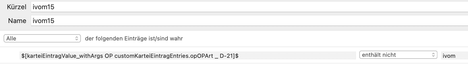

Ausgangsituation: ich habe folg. CKE

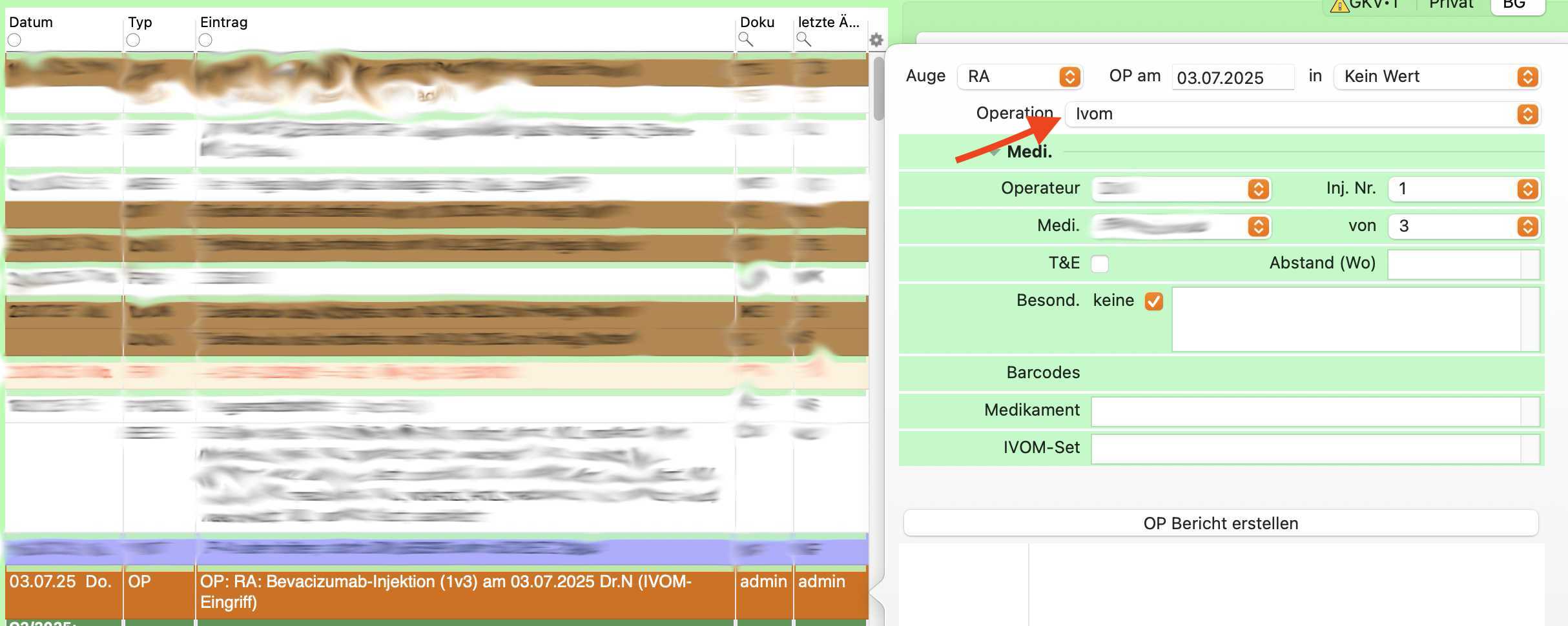

und will testen ob es in den le 21 Tagen einen solchen Eintrag mit dem Wort "Ivom" oder "IVOM" darin gibt. Genauer gesagt will ich ausschließen, dass es einen solchen Eintrag gibt. Dabei verstehe ich das Verhalten einer AK-Bedingung nicht. Zur Demo-Zwecken habe ich die AK und die AK-Bedingung vereinfacht. Die AK

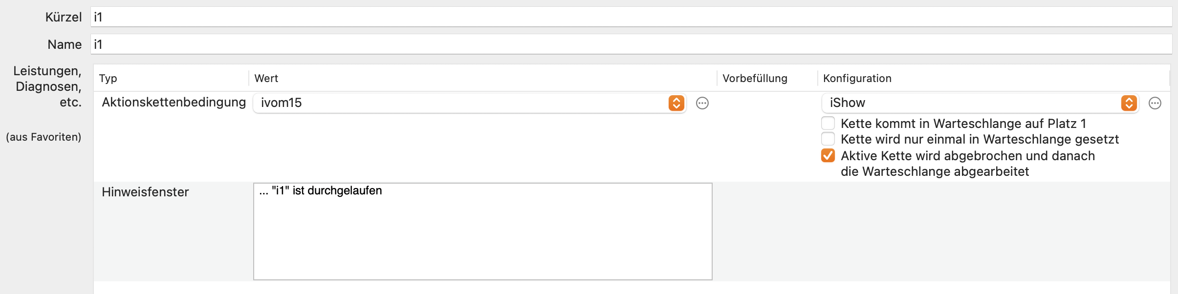

hängt von der folg. AK-Bedingung ab

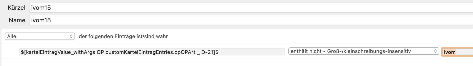

Ich habe hier bewusst "enthät nicht - Groß/kleinschreibungs-insensitiv" gewählt, da ich nicht sicher war, ob der Eintrag im CKE (dort "Ivom") oder als Text in der Kartei ("IVOM") berücksichtigt wird. Aber hier löst die AK nicht aus, d.h. die AK-Bedingung wird als nicht zutreffend ausgewertet

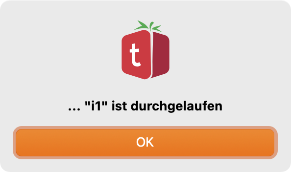

Bei ändern in "enthält nicht"
löst die AK aus, d.h. die AK-Bedingung wird als zutreffend ausgewertet
Warum ist das so???
