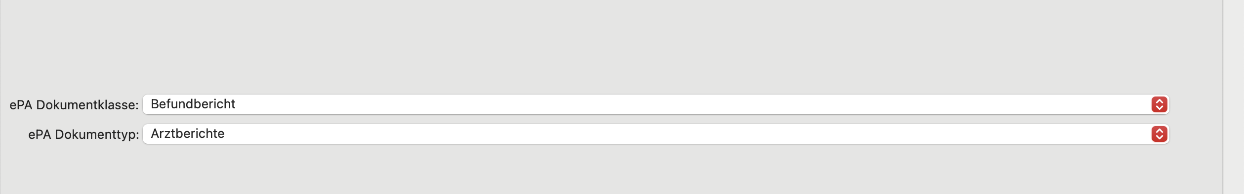

Echt? Wie geht das denn? Bei mir wird immer die zuletzt eingestellte Fachrichtung (bei mir also Pneumologie) als default gesetzt. Wenn ich z.B. einen Radiologie-Befund einstelle und die Fachrichtung dann entsprechend dafür ändere, muss ich bei meinem nächsten Brief wieder dran denken, meine Pneumologie anzuwählen, sonst würde ich auch unter "Radiologie" segeln.

In der Karteintragsverwaltung
Hans Jörg Baumann
ja, das weiß ich auch: bei mir ist Pneumologie als Standard dort hinterlegt. Wenn ich jetzt aber (fachfremd) einen CT-Befund ablege, muss ich ja selbst "Radiologie" im Upload-Menu anwählen. Und dies bleibt dann auch bestehen, bis ich es wieder ändere bei der nächsten Befüllung.
Christian Klaproth
Dann würde ich dafür einen Karteiintragstypen anlegen mit entsprechender Vorbefüllung, ansonsten müssen wir hoffen dass man das mit AK Bedingungen steuern kann. Ich verzichte ganz darauf solche Fremdbefunde hoczuladen.
Die Einstellung und die Sucherei nach dem richtigen Eintragstyp im Menu ist schon ziemlich nervig. Bei uns stellen die Radiologen übrigens jeden Befund automatisch über deren RIS in die ePA. Leider ist da noch ein BUG, weil zwar angezeigt wird, dass etwas hochgeladen wurde aber dahinter liegt kein Dokument. Diese Kinderkrankheiten werden irgendwann mal beseitigt sein.
