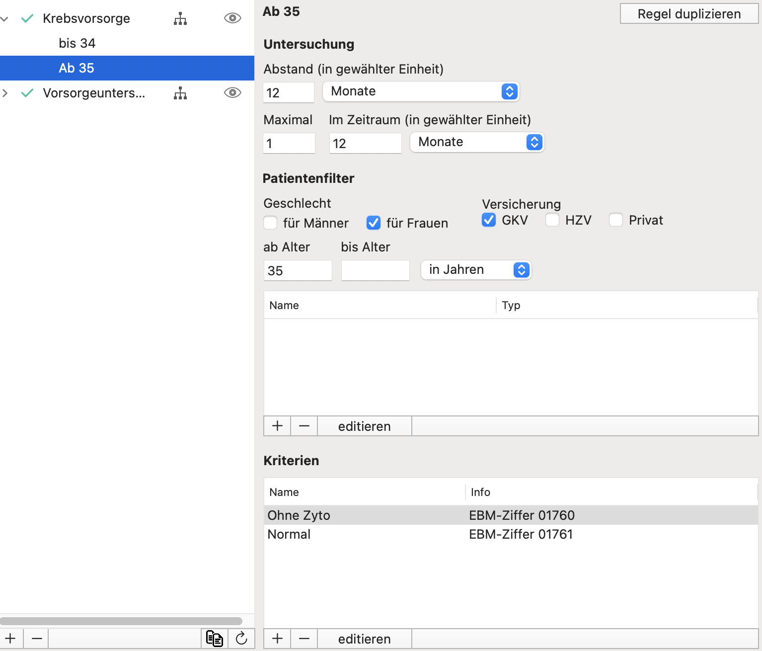

Rebecca Herrmann
Ich finde die neue Option, sich den Vorsorgeradar in die Patientenkurzinfoleiste legen zu lassen großartig. Viel übersichtlicher für alle und vor allem die Option, direkt in die Terminsuche für den vorgegebenen Termin zu springen, toll. Allerdings haben wir in der Gyn dann folgendes Problem, wenn ich die Regel ändere, dass Termine direkt angelegt werden können, kann ich bei den Patienten Ü35 nur alle 3 Jahre einen Krebsvorsorgetermin machen lassen, weil es an die 01761 geknüpft ist. Die Patienten haben aber einen Anspruch auf jährliche VRS mit der Ziffer 01760 und alle drei Jahre 01761. Wie könnte man das lösen. prinzipiell finde ich es ja schon sehr sinnvoll und würde Fehler vermedien, aber dann müsste geprüft werden, ob in den letzten 12 Monaten die 01761 oder die 01760 abgerechnet wurde.
Friedrich Wanierke
Vielen Dank für das positive Feedback.
Es gibt dafür mehrere Lösungsmöglichkeiten.
Die einfachste ist folgende:
Sie legen eine Regel an mit 12 Monaten Abstand und machen zwei Kriterien: 1) 01760 und 2) 01761.
Vorteile: 1) schnell eingerichtet, einfach. 2) Termine lassen sich dann wieder einfach jährlich im Kalender anlegen
Nachteil: Bei der Abrechnung via Checkbox aus dem Patientenkurzinfo Panel müssen Sie immer wählen ob Sie die 01760 oder 01761 abrechnen wollen.
Wenn Sie der Nachteil sehr stört, können wir auch noch über komplizierte Möglichkeiten sprechen.
Beste Grüße
Friedrich Wanierke

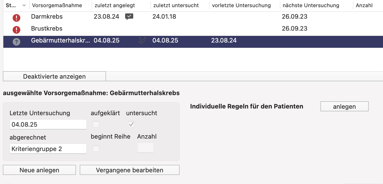

Rebecca Herrmann
So richtig?? und das ist jetzt erstmal korrekt, dass ich im Radar ???? ausgegeben bekomme, und das ändert sich mit dem Serverneustart???
Friedrich Wanierke
Soweit richtig!
Sie müssten noch einmal in der unteren Zeile, wo die ganzen Vorsorgemaßnahmen aufgelistet sind, mit Gebärmutterhalskrebs den Reload Button drücken.
Rebecca Herrmann
hab ich, aber die Fragezeichen bleiben erstmal ??
Friedrich Wanierke
Je nach Anzahl ihrer Patienten kann das Neuladen ein paar Minuten dauern. Wenn in der Früherkennungsverwaltung vor der Vorsorgemaßnahme der grüne Haken steht, sollte alles wieder in Ordnung sein (ggf. nochmal den Früherkennungsradar neu aufmachen, aber sollte eigentlich auch ohne gehen).

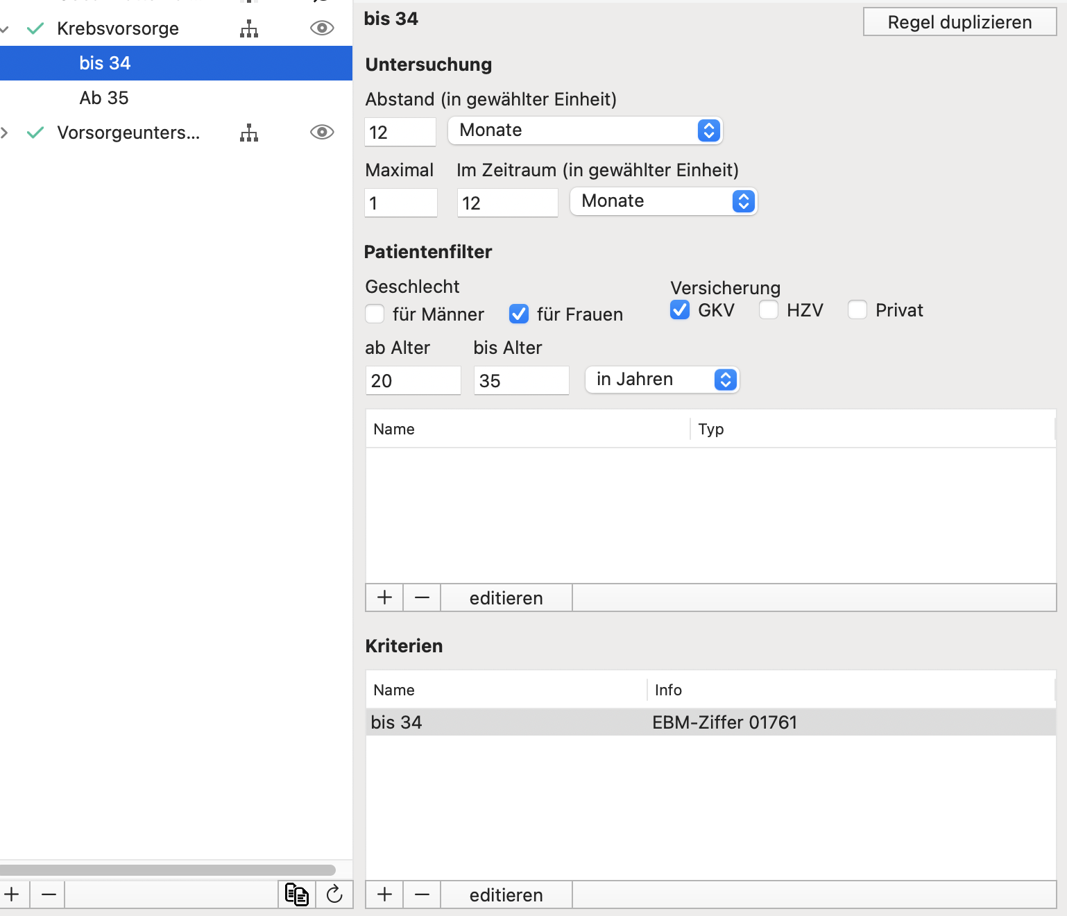

Carmen Paringer
wir haben es so konfiguriert, da die Vorsorge ab 20 und nicht ab 35J beginnt (vermutlich würde ein Eintrag ab 20 mit der Konfiguration von Herrn Waniercke reichen):
Abrechnung erfolgt bei uns über den Eintrag der Untersuchung: Via Textbaustein kann angegeben werden ob eine Zyto erfolgt ist (Krebsvorsorge vs. IGeL) oder nicht - je nachdem was angeklickt wird, wird eine andere Aktionskette ausgelöst und die Patientin so abgerechnet.
Rebecca Herrmann
jabe alles jetzt konfiguriert und es klappt, auch Privatpatienten habe ich jetzt eine eigene Regel gegeben und das Intervall auf 4 Quartale anstatt 12 Monate eingestellt. Das letzte Problem, was beleibt, dass Privat und Kassenpatienten eine eigene Terminart in der definierten Terminsuche haben, wenn ich die Terminart aber ändere ändert sie sich für alle 3 Unterregeln. oder muss ich dann einen komplett neuen Block für PKV erarbeiten?
Friedrich Wanierke
Man kann entweder zwei Terminarten aussuchen, oder und das ist der elegantere Weg, zwei Vorsorgemaßnahmen anlegen. Eine für PKV eine für GKV.
