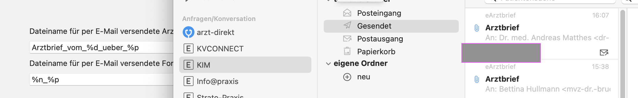

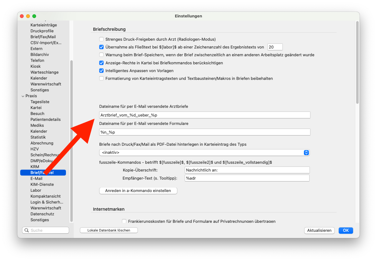

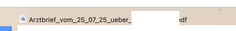

Den Dateinamen von ausgehenden Arztbriefen können Sie in den Einstellungen einstellen:
Friedemann Klemenz
Ich finde diese Benennung auch suboptimal - ich denke, der Kollege wurde etwas missverstanden

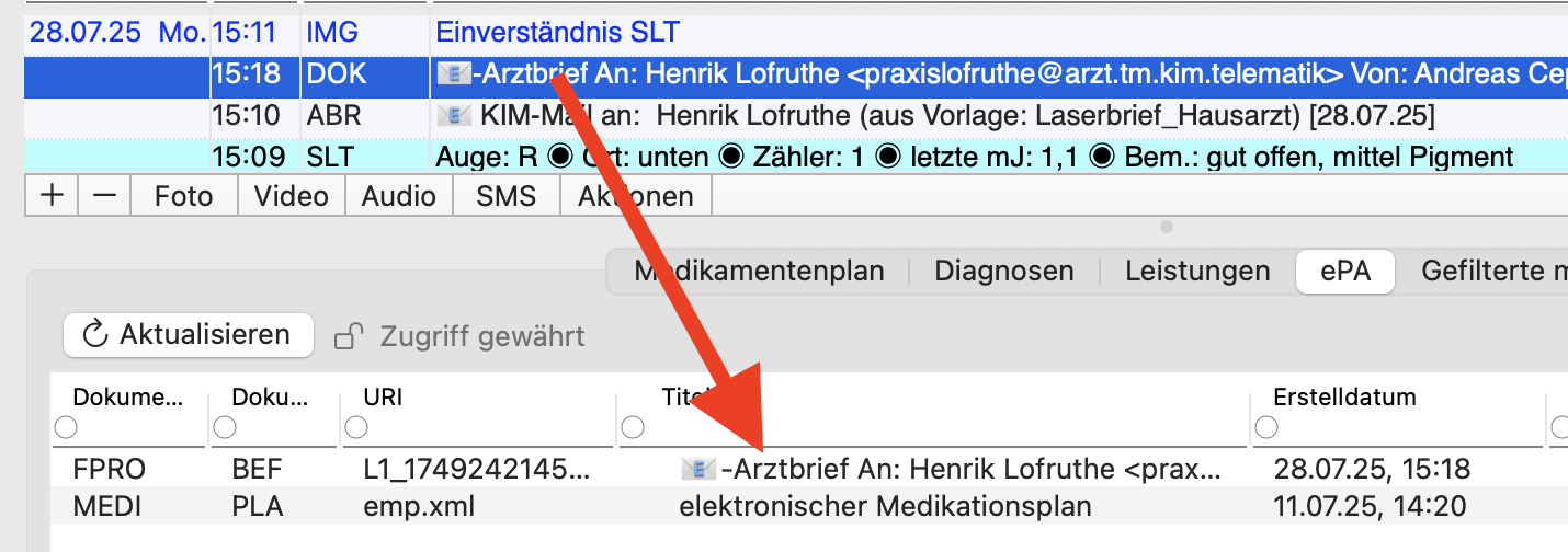

Per KIM wird der Brief automatisch sinnvoll benannt, in der ePA leider nicht - siehe Bilder selber Patient
Thomas Schenk
Vielen Dank für die beiden Rückmeldungen. Es tut mir leid falls ich mich missverständlich ausgedrückt habe. Schlußendlich trifft es die Antwort von Herrn Klemenz gut, wir ziehen derzeit per drag&drop den Eintrag ABR (oder hier BRI) in die ePA. Und dann steht dort eben der Titel KIM-Mail an: Hausarzt. Wir ändern dies aktuell noch bei jedem Eintrag händisch in einen Titel der die Chance bietet das entsprechende Jahr und den Namen unserer Praxis/Fachrichtung zu finden. Es gibt mittlerweile einige schon gut gefüllte ePAs die mindestens so aufwändig zu erfassen sind wie die Jute-Tasche mit den zwei gefüllten Aktenordnern bisher.
In dem ersten Beitrag von Herrn Thierfelder sind die Einstellungen bei uns derzeit identisch hinterlegt, der oben erwähnte Eintrag den wir derzeit in die ePA übernehmen bleibt aber so kompliziert in der Benennung.

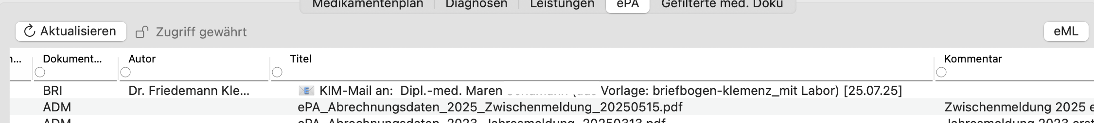

Schauen Sie sich Ihren KIM Ausgang an, da wird der Brief Laserbrief_Hausarzt sinnvoll umgenannt nach den Kriterien wie von Herrn Thierfelder beschrieben, bei der ePA kommt er aber so rein, wie er in der Akte steht und ist eben nicht so zweckmäßig bekannt

KOmisch, bei mir steht nur Arztbrief, obwohl der email-Eintrag in den Einstellungen so aussieht wie oben.

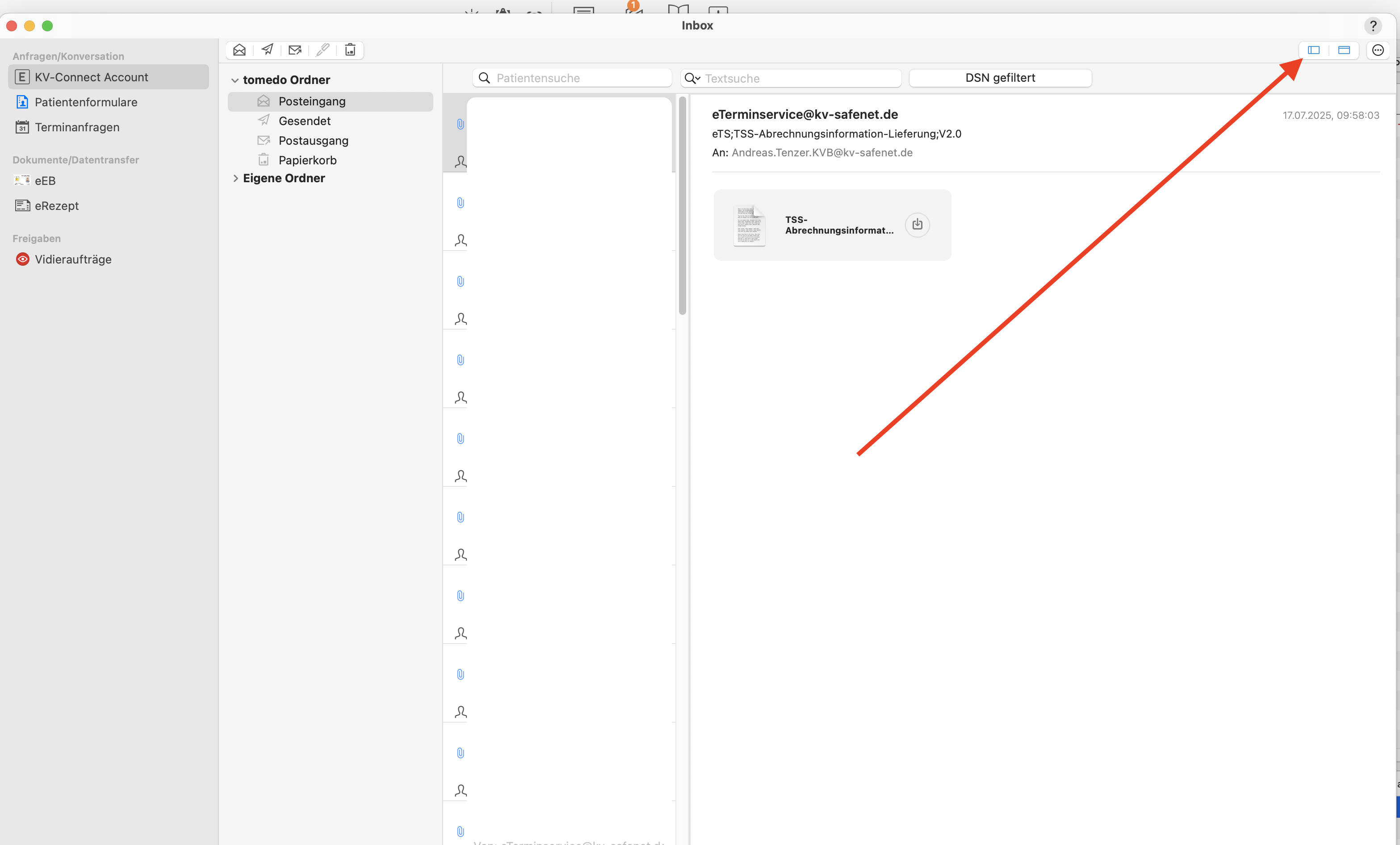

Leider habe ich mir irrtümlich die Spalte zugeklappt, in welcher ich den Ordner wählen kann. Wie kann ich die Spalte wieder darstellen? HELP!!
Zum zeigen habe ich KV connect angeklickt. Aber die Spalte fehlt halt immer.
Andreas Tenzer
meinst du das?

Genauso wie bei den KIM Briefen: Arztbrief_vom_%d_ueber_%p, denn je mehr Einträge in die ePA laufen, umso undurchsichtiger wird es
Andreas Cepin
Japp, das war´s. Heißen Dank!

Friedemann Klemenz
Wir reden aneinander vorbei!
Bei KIM steht immer nur Arztbrief, das ist eine Vorgabe
Es ging bei der Diskussion um die Benennung (Titel) der Datei des Anhangs KIM vs. Dateiname ePA. Und da steht bei Ihnen so denke ich auch anderes, wie z.b. Arztbrief_vom_xxx_ueber_Patientenname.pdf Aktuell steht bei der Übernahme in die ePA leider dies nicht - siehe oben

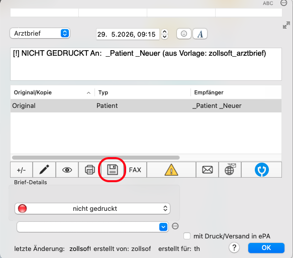

Gibt es hierzu schon eine Anpassung? Wenn ich aktuell einen Arztbrief anlege und per KIM versende wird in der Akte der ABrief angelegt mit KIM-Mail an: Arztname. Wenn ich diesen dann speichere wird dieser Name verwendet. Da wir die Briefe speichern müssen für KRM Meldungen, ist der Speichername natürlich nicht ausreichend definiert.
Thomas Stauch
Gibt es hierzu schon eine Anpassung? Wenn ich aktuell einen Arztbrief anlege und per KIM versende wird in der Akte der ABrief angelegt mit KIM-Mail an: Arztname. Wenn ich diesen dann speichere wird dieser Name verwendet. Da wir die Briefe speichern müssen für KRM Meldungen, ist der Speichername natürlich nicht ausreichend definiert und wird bei dem nächsten Patienten mit dem gleichen Adressaten wieder überschrieben. Wie kann man den Namen individualisieren?
Steven Bürger
Speichern Sie den Brief über das Speichern Icon im Kartei-Brief-Popover?
In dem Fall könnten wir es so anpassen, dass zur Bestimmung des Dateinamens die Einstellung "Dateiname für per E-Mail versendete Arztbriefe" verwendet wird.
