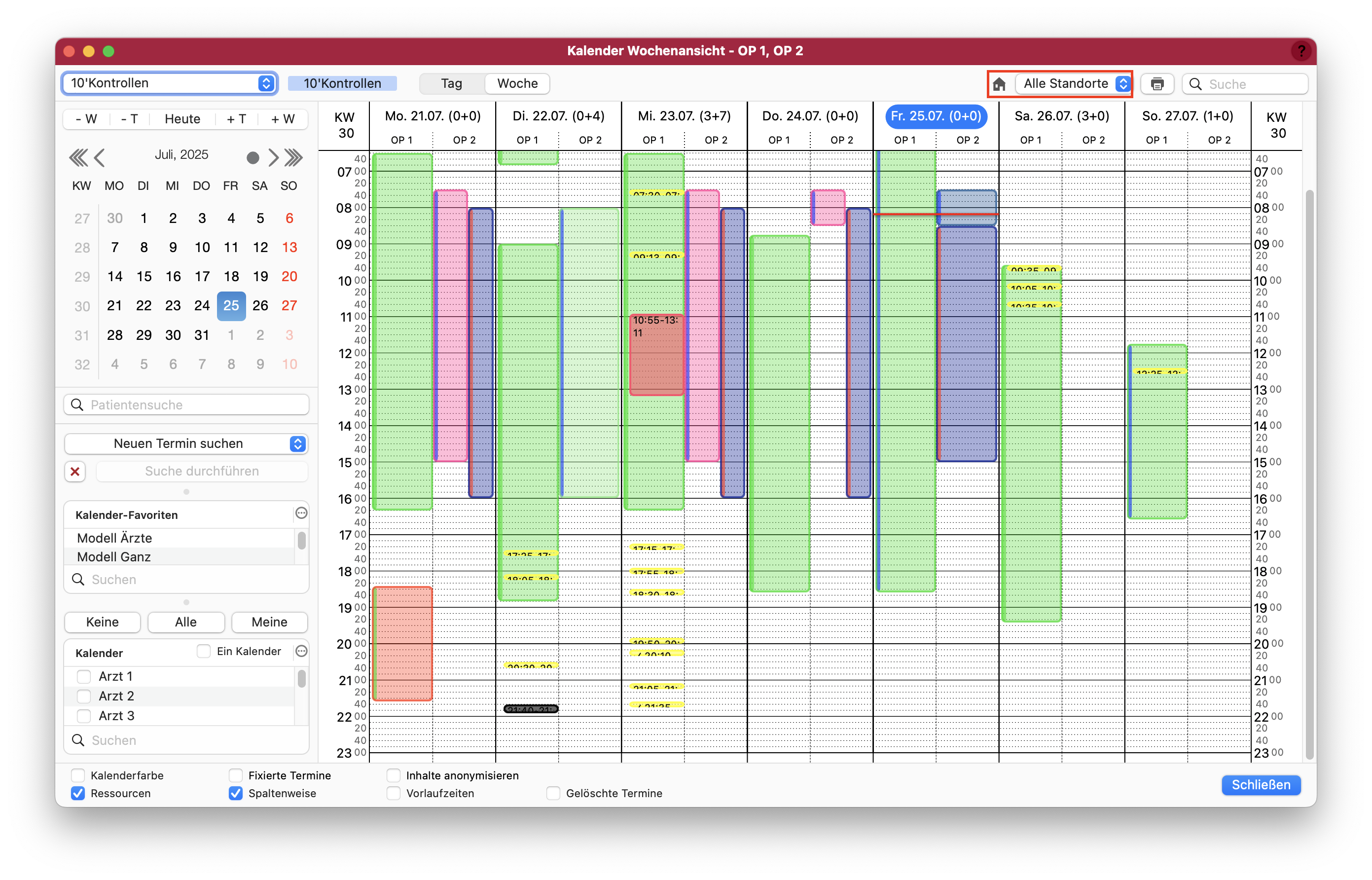

Guten Tag Herr Dr. Schütz,
Wir können keinen Fehler dieser Art nachstellen und haben auch keine solche Meldungen von anderen Kunden erhalten.
Meine zwei ehesten Vermutungen wären, dass
a) Hier oben rechts ein Filter eingestellt wurde, wodurch nicht alle Termine angezeigt werden.
b) Der Datenaustausch zwischen den Clients allgemeine eingeschränkt ist. Um dies zu testen, könnte man sich zwei APs aussuchen zwischen welchen die Termine nicht synchronisiert wurden und dort andere Sachen, wie z.B. Karteieinträge, anlegen und schauen, ob sich diese synchronisieren. Ggf. gibt es Netzwerkprobleme oder der Server läuft nicht (richtig). Die Variante scheint weniger wahrscheinlich, weil die Termine in anderen Umständen erkannt werden - aber hier könnte möglicherweise ein anderer Synchronisationsmechanismus dahinterliegen.
So oder so - da wir den Bug gerade nicht nachstellen können, sind wir nicht in der Lage ihn zu fixen. Wenn diese beiden Vermutungen nicht zutreffen kann ich erstmal nur empfehlen, den Support zu kontaktieren, damit sich jemand die Sache direkt anschaut.
