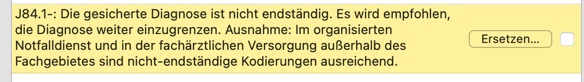

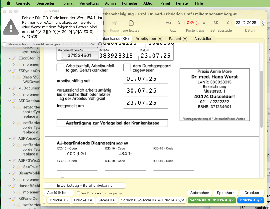

Marcus Thierfelder
Ich muss das hier kommentieren. Scheinbar wurde auf die AU eine J84.1- gesetzt. Diese nicht endstelligen Diagnosen sind auf der eAU nicht gestattet. Es kommt auch eine Fehlermeldung. Scheinbar haben Sie die Meldung deaktiviert.
Ich prüfe nochmal warum nicht endstellige Diagnosen nicht zugelassen sind.
Marcus Thierfelder
PS: Ich hab nochmal nachgeschaut. Laut KBV Vorgabe unter https://simplifier.net/packages/kbv.ita.eau/1.1.1/files/2030497 sind nicht entstellig Diagnosen in der eAU nicht erlaubt.

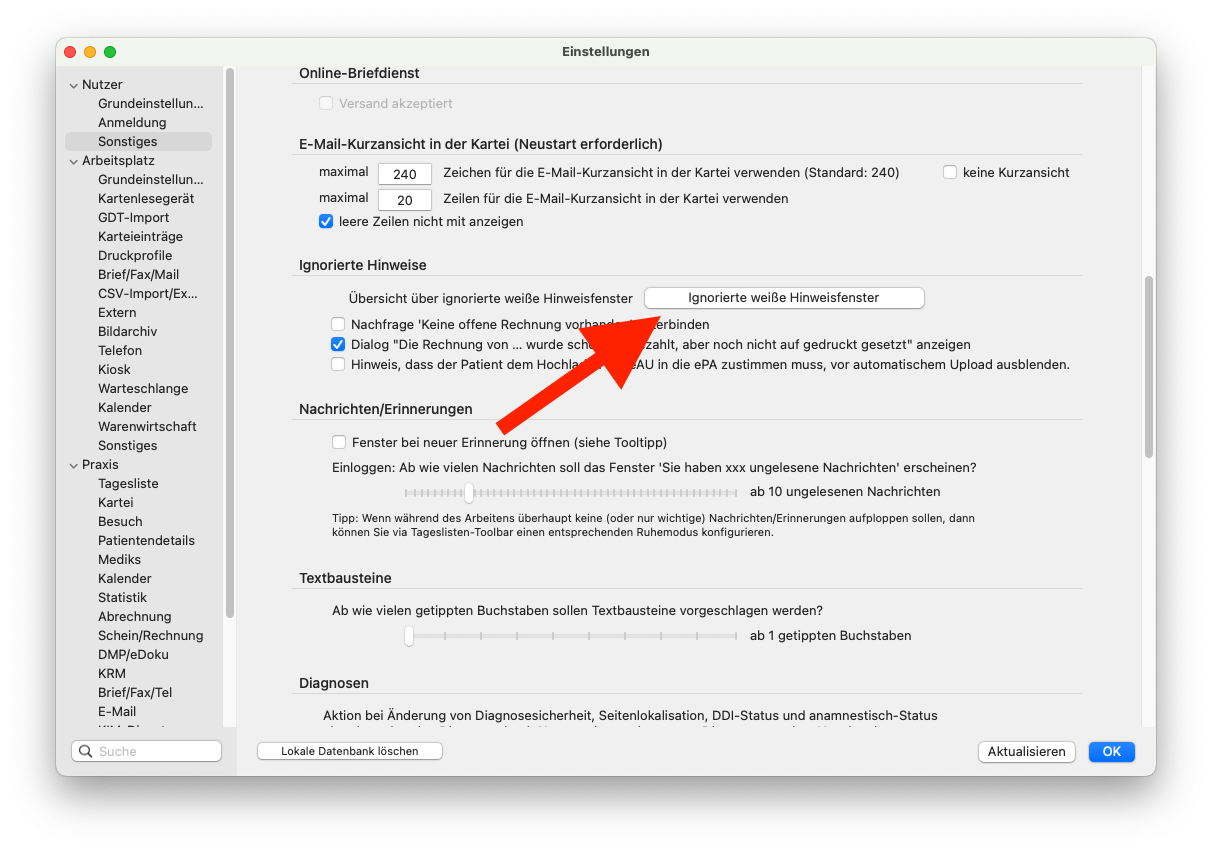

Peter Kuehnelt
Danke fuer den Hinweis, ich hatte aber nicht wissentlich eine Fehlermeldung deaktiviert und dem Support Mitarbeiter war das auch nicht bewusst/bekannt. Wo kann ich ggf. die Fehlemeldung wieder aktivieren?
Marcus Thierfelder
In den tomedo Einstellungen. Das ist Nutzerspezifisch.
