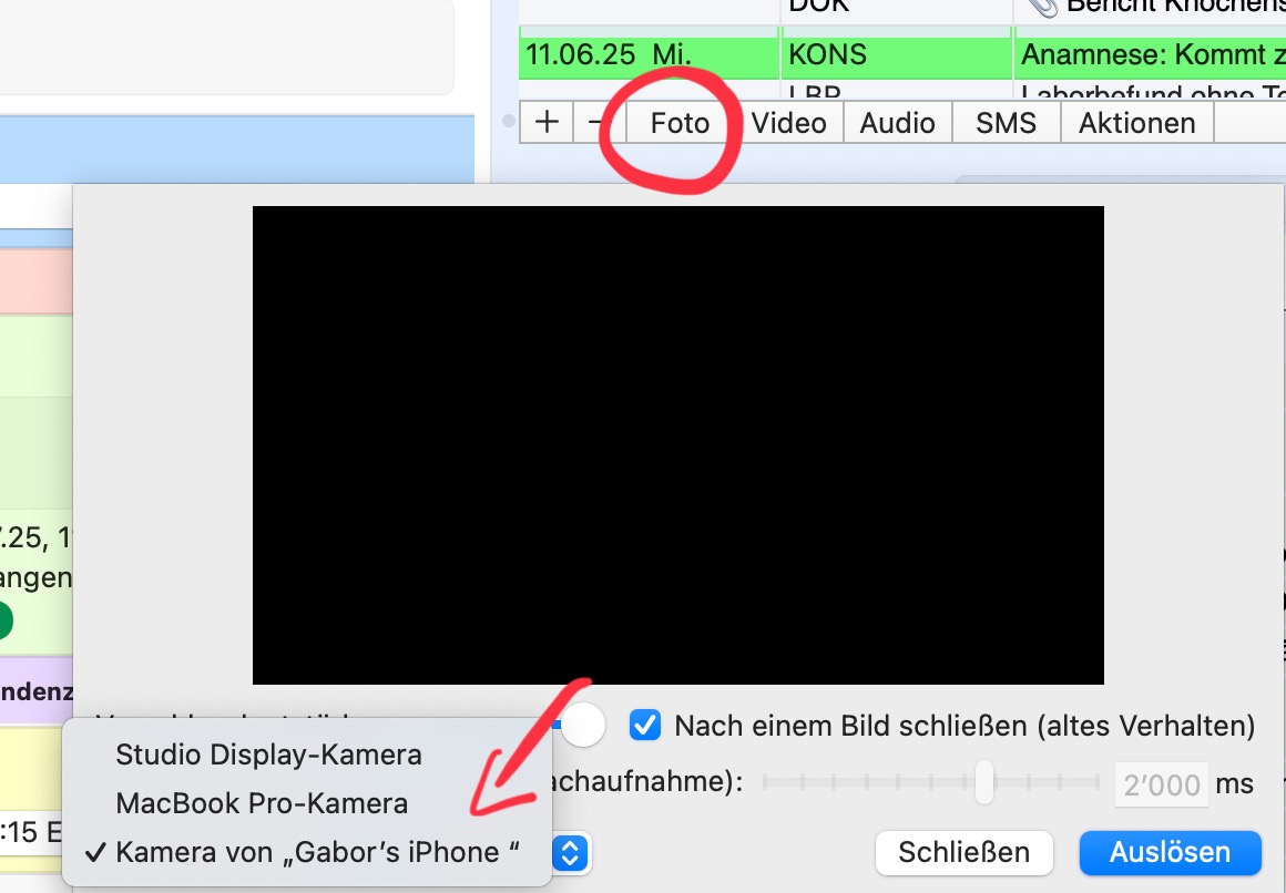

csikystrauss
Wenn Sie mit dem gleichen iCloud Account angemeldet sind, dann in der Krankengeschichte auf Foto klicken und dann können Sie auch Aufnahmen mit einem iPhone direkt machen.
Dr. Marks
Sie meinen am iPhone oder iPad?
csikystrauss
so funktioniert es:
