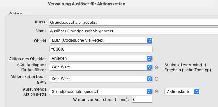

Ich habe einen Aktionskettenauslöser konfiguriert, der anspringt wenn eine Grundpauschale gesetzt wird.
Die Aktionskette setzt dann als nächstes andere Aktionsketten in Gang die prüfen ob die Chroniker mit oder ohne H gesetzt werden können:

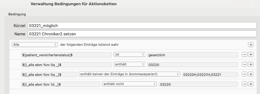

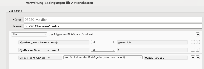

Die folgenden Aktionskettenbedingen prüfen ob eine der Chroniker1-Ziffern in Frage kommen:
oder
Ähnliche Auslöser habe ich für die 2. Chroniker, Gesprächsziffer oder die geriatrische Betreuung angelegt. Auslöser ist hier die Anlage eines todos "Termin" wenn der Pat. erneut in die Sprechstunde kommt.
bzw.
