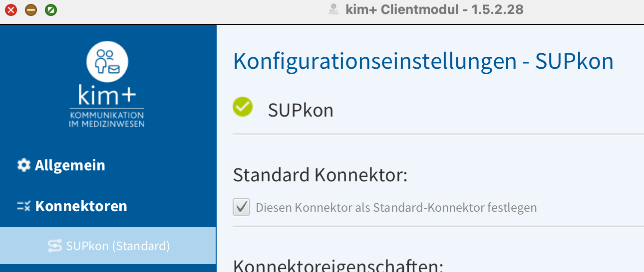

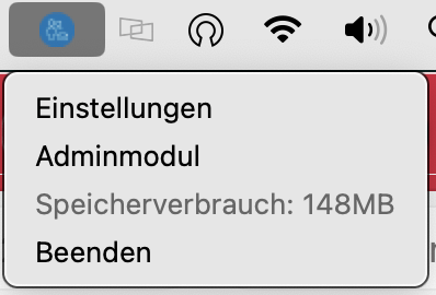

Öffnen Sie bitte die Einstellungen für das KIMplus Clientmodul.
Ist dort der Konnektor mit einem grünen Haken markiert?
Wenn nicht, könnten Sie versuchen dort das Serverzertifikat neu herunterzuladen und abzuspeichern.
Sie sehen da ganz kleingedruckt das Ablaufdatum des Konnektor-Zertifikats. Das sollte z.b. der 31.12.2025 sein.
