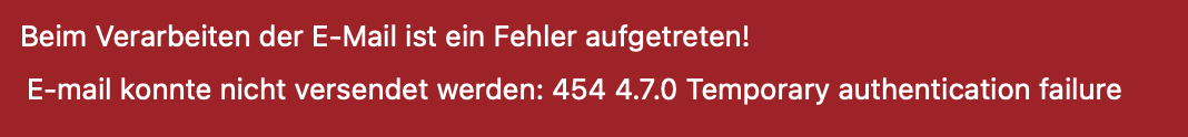

Diesen Fehler hatte ich noch nie. Woran kann das liegen? Problem intern bei mir in der Praxis oder möglicherweise mit dem Adressverzeichnis. Lösungsvorschlag?
Die TI funktioniert ansonsten. Karten einlesen, ePA, eRezept: alles oK.
Nur KIM nicht, Edit: AU geht auch nicht raus

Hier derselbe Fehler

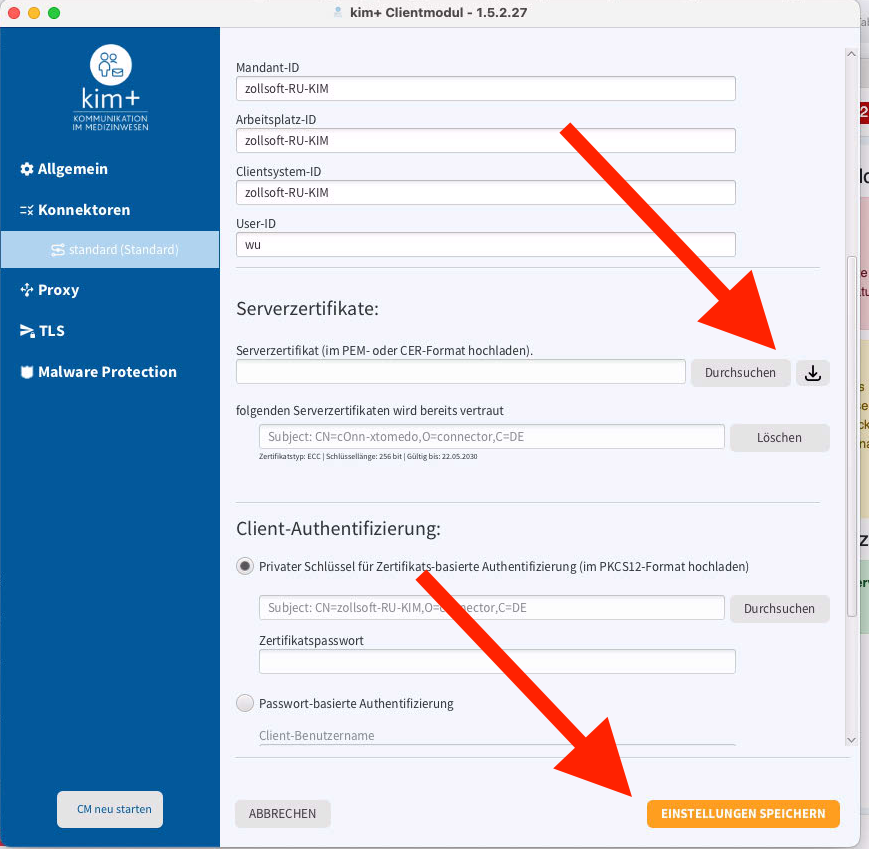

Hatte gestern die exakt selbe Fehlermeldung, nachdem am Freitag der tomedo-Support im Rahmen des "TI-GAU" unser Server-Zertifikat verändert (oder ausgetauscht?) hat, der vorgeschlagene Workaround mit dem Haken bei der Laufzeitverlängerung im Konnektor mit Neuimport des Zertifikats unter Admin - Geräte - TI-Konnektor hat zumindest bei uns trotz Firmware-Update des Konnektors nicht geholfen.
Ich habe am Sonntag dann mehrfach das Server-Zertifikat in der Konnektor-Oberfläche im CER-Format exportiert und im KIM+-Clientmodul eingefügt, nachdem hier ein rotes Warndreieck angezeigt wurde und beim Versenden von KIM-Briefen (Signieren war möglich) die oben genannte Fehlermeldung angezeigt wude. Die Lösung war letztendlich über den rechten Button (also rechts neben "Durchsuchen") das Zertifikat automatisch zu importieren - nur dann kam der für die Verbindung/Authentifizierung notwendige Fingerprint, der bestätigt werden muss. Wichtig ist danach die Einstellungen zu speichern und ggf. das KIM-Modul neuzustarten. Vielleicht hilft das?

Diese beiden Schritte sind gaaaanz wichtig und funktionieren auch mit dem aktuellen KIM-Modul 1.5.2.28!

hier auch kein Verschicken der eAU - Fehler 451
Zertifikate gestern neu ins System eingebunden (wie gut beschrieben von Zollsoft) - dadurch zumindest wieder Kontakt zum Konnektor und eREZ / ePA anwendbar!

Interessanter Hinweis. Aber wo?? haben Sie das Zertifikat aus dem Konnektor geholt?
Dr.Christoph Hainich
Das ist der obere rote Pfeil im Beitrag von Herrn Berthold, der die KIM-Einstellungen abfotographiert hat. Der "Pfeil-in-Badewanne-Button" erklärt sich beim Rüberfahren mit der Maus: "Zertifikate vom konfigurierten Konnektor laden". Das macht man eben, den dann folgenden Dialog mit irgendwelchen Hash-Werten verdaut sowieso kein Weißkittel, also: abnicken und schon findet der KIM-Client seinen Konnektor wieder.

Das Herunterladen des Serverzertifikats funktioniert bei mir leider nicht. Es kommt der Hinweis, dass es kein neues Zertifikat gibt und dass dem alten verrtraut wird.
Sollte ich das alte löschen?
Auf keinem Fall! Das Neuladen in der Tomedo-app diente nur der Veränderung der Schalterstellung im Konnektor, der sich für den KIM-Client dadurch kryptographisch verändert hat, sodass im KIM+-Modul das neue alte Zerifikat erneut eingeladen werden muss, damit eAU und KIM wieder funktionieren.

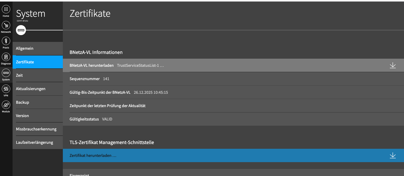

Heureka! Nach vielen Sackgassen und Umwegen habe ich es jetzt endlich hinbekommen.
Schlüssel ist der Import des Server Zertifikats (des erneuerten) in das KIM Modul. Exportieren kann man das Zertifikat hier:

Und tatsächlich lautet der Fehler nunmehr:
Fehler: 451 Beim Versand ist ein unerwarteter Fehler aufgetreten..

Ich bin am verzweifeln. Die Secunet-Konnektor-Wartung läuft über Tomedo, meine Zugangsdaten funktionieren nciht, also kann ich mich gar nicht am Konnektor anmelden. Das KimPlus-Modul habe ich installiert, die im Screenshot gezeigte Oberfläche finde ich aber leider nicht. Vielleicht hat jemand einen Tipp für mich? Vielen Dank!
