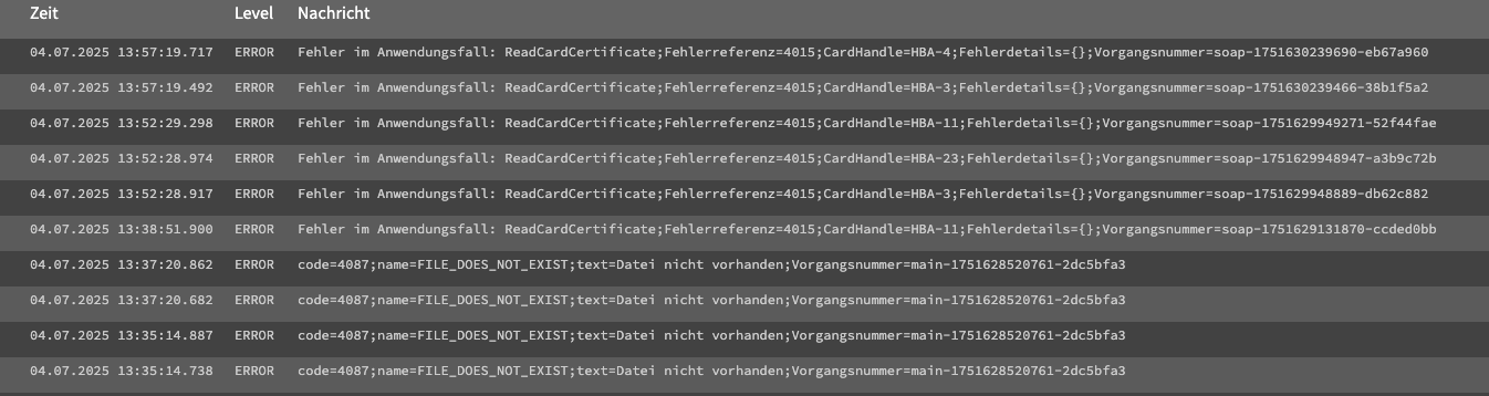

ja, nach dem import ist zumindest die Verbindung kurzfristig da, im Konnektor ist der Schalter wieder auf "aus" (automatisch) v5.50.4. in der tomedo zertifikatsliste ist es auf rot". ich bin ansonsten unter den Durchwahlen erreichbar
Interessant ist die Fehlermdlung File doenst not exist.
