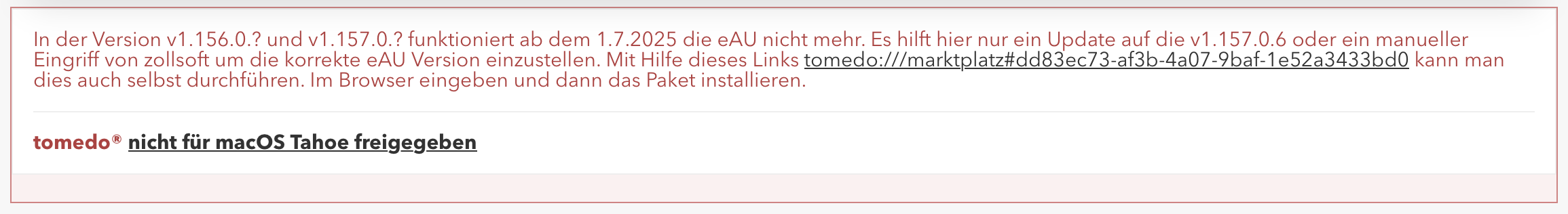

Siehe Nachricht im roten Kasten oben im Forum.

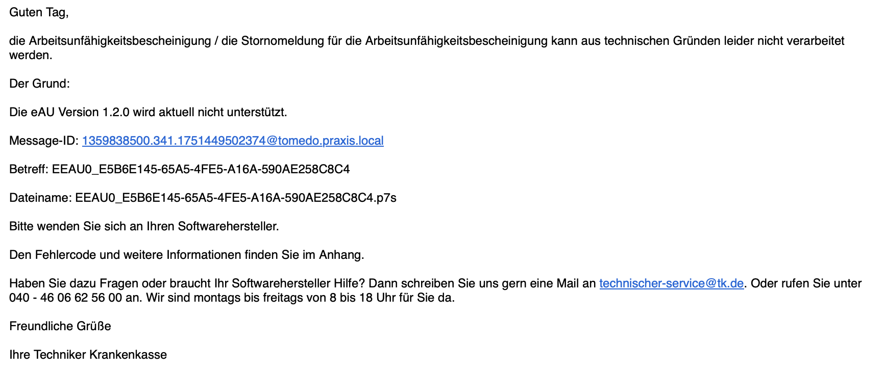

Heute morgen mit aktuellem update immer noch Fehlermeldung..
Fehler 101: Die übermittelte eAU entspricht nicht den Vorgaben und ist nicht lesbar.
Sehr geehrte Dr. Regina Beverungen , für die am 03.07.2025 übermittelte Arbeitsunfähigkeitsbescheinigung Ihres Patienten / Ihrer Patientin Elsa Schwalm müssen wir Ihnen leider mitteilen, dass die Übermittlung der Arbeitsunfähigkeitsdaten aus technischen Gründen fehlgeschlagen ist.
Grund hierfür ist, dass die übermittelte Datei nicht lesbar ist.
Wenden Sie sich bitte zur Behebung des Problems an Ihren Softwarehersteller und senden Sie die Daten danach erneut.
Sollte eine Korrektur des Fehlers nach Rücksprache mit ihrem Softwarehersteller nicht bis Ende des nachfolgenden Werktages möglich sein, senden Sie bitte die AU-Bescheinigung (Ausdruck der Ausfertigung Krankenkasse) postalisch an die zuständige Krankenkasse.

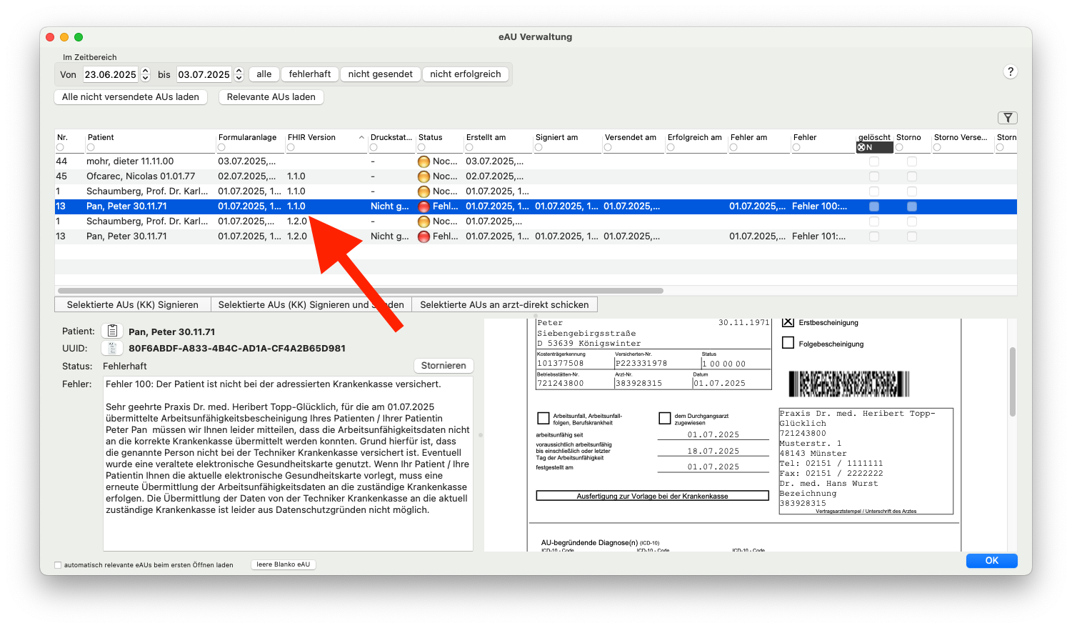

Wurde denn die AU mit der neuen tomedo-Version auch erstellt? Bei mir trat Ihr genannter Fehler nur bei einer mit der alten tomedo Version erstellten AU auf. Beim Ausdruck steht eAU 1.2.0 (ich meine unten links), da muss 1.1.0 stehen. Ansonsten nochmal den Link aus dem roten Kasten anklicken, AU nochmal erstellen und probieren.

Dr. Thomas Hubrich
Das hat sehr gut funktioniert! 1x auf dem Client aufgerufen, im Tomedo bestätigt, neustart, jetzt geht es wieder.
Hier der ausgeschriebene link:
tomedo://martplatz#dd83ec73-af3b-4a07-9baf-1e52a3433bd0

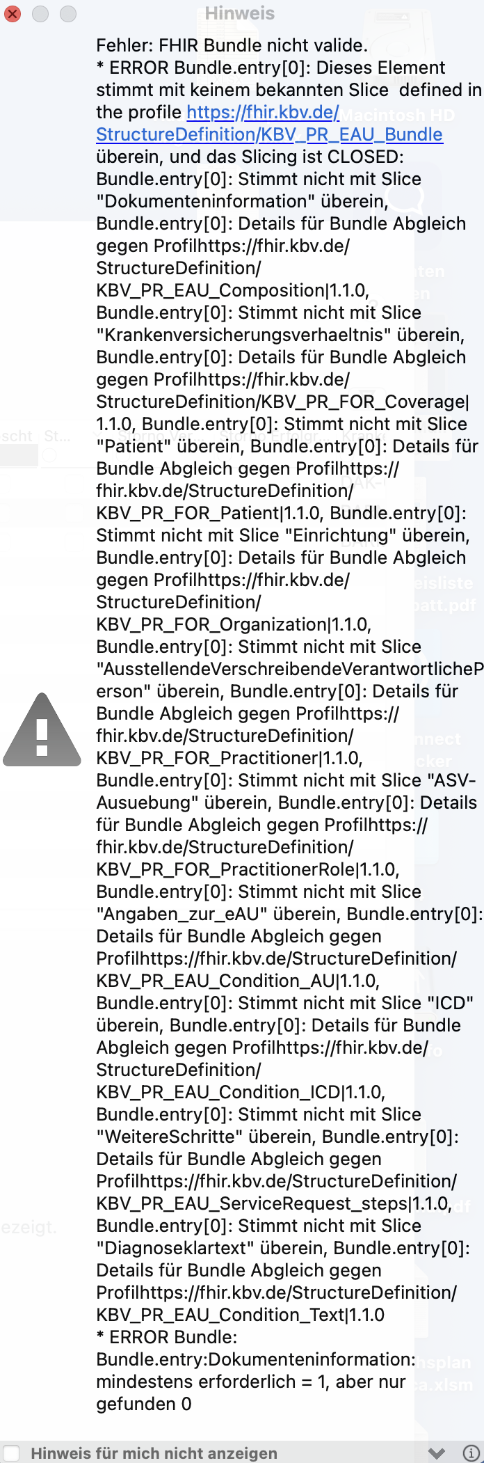

Bei uns funktioniert es trotz update ebenfalls nicht. Es erscheint folgende Fehlermeldung (siehe Screenshot)
Marcus Thierfelder
Das hört sich danach an das Sie noch eine eAU mit Verison 1.2 nutzen. Passiert das bei einer neu erstellen eAU nachdem Sie das Update gmacht haben?
Marcus Thierfelder
@Herr Handeswitt, bitte melden Sie sich im support.
@Herr Ende, wie genau sieht die AU aus?

Hallo Herr Thierfelder, es funktioniert wieder nachdem wir in der Mittagspause erneut ein update, jetzt auf die Version v1.157.0.9, die von gestern um 17:45 ist, gemacht haben.

vielen Dank für die Versuche der schnellen Lösung dieses Problems - nachdem ich das Update über den Link ausgeführt hatte, gab es leider keine Veränderung. Das große tomedo update hat es immerhin geschafft, die AOK-AU's zu versenden...
Leider ist nun die Versendung von AU's der Barmer nicht mehr möglich:
KIM Rückmail: Sehr geehrte Damen und Herren, hiermit erhalten Sie eine Kasse-Arzt-Nachricht des Verfahrens eAU.
In Ergänzung zu dem Fehlertext aus der Fehlernachricht erhalten Sie nachfolgend noch weitere Informationen zu dem aufgetretenen Fehler: Leider konnte die übermittelte eAU aufgrund eines Fehlers in der Praxissoftware bei uns nicht verarbeitet werden. Hierzu wurde seitens des Herstellers bereits am Dienstag, den 01.07.2025, ein Update bereitgestellt. Dieses bietet die Möglichkeit, die korrekte Version manuell einzustellen. Bitte übersenden Sie uns eine korrigierte eAU.

Marcus Thierfelder
nur um Sicher zugehen, ist die eAU die Sie versendet haben wirklich die Version 1.1.0 .. sichtbar hier:
Klaus Völker
FHIR Version 1.2.0
Marcus Thierfelder
Ja genau, diese Version geht nicht. Bitte öffnen sie die AU, klicken auf Kopie und verschicken diese.
