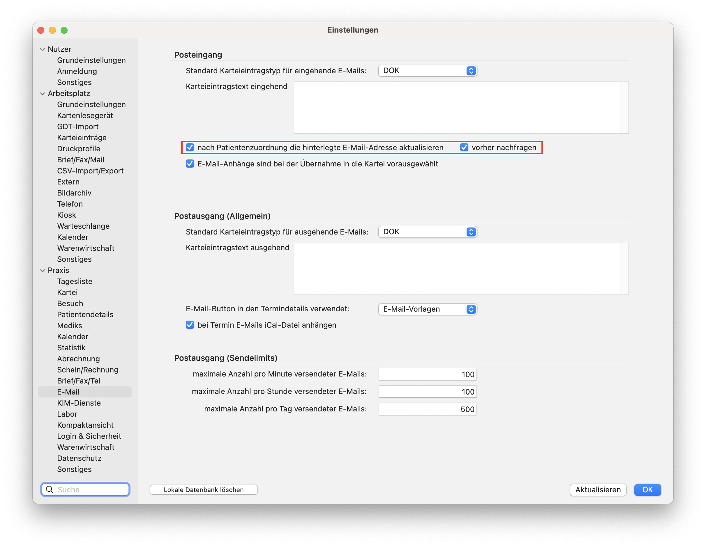

Hallo, also wie ich sehe ist das überwiegend bei Patienten von denen wir eine E-Mail aus dem Tomedo Email Programm zum Patienten hinzufügen. Dabei wird die Mail Adresse hinzugefügt mit einem < und >. Dies ist nun das erst was ich festgestellt habe.
Dabei kommt die meldung (ungültige Mail Adresse ....)

Wir haben die Sache weiter untersucht und uns sind zwei potenzielle Probleme mit dieser Einstellung aufgefallen:
Zum einen fügt diese Adressen in der Form 'Name <Adresse>' hinzu, was der OTK-Upload bisher nicht unterstützt (wurde ein Server-Hotfix für angelegt, sollte ab der s1037 behoben sein) und wenn der Patient schon Adressen hat, werden diese mit einem Semikolon statt einem Komma getrennt. Dies wird praktisch nirgends unterstützt - inklusive in den Terminerinnerungen.
Ein Kollege arbeitet daran, dass in der Zukunft richtig getrennt wird und die bestehenden Adressen korrigiert werden.
Allerdings sind das alles keine neuen Fehler. Von daher stellt mich das noch nicht wirklich als Erklärung zufrieden. Es wäre nett, wenn sie prüfen könnten, ob bei den Problemfällen ggf. Semikolons zwischen den E-Mail-Adressen waren oder im Falle des OTK-Uploads die Adressen mit Namen.
