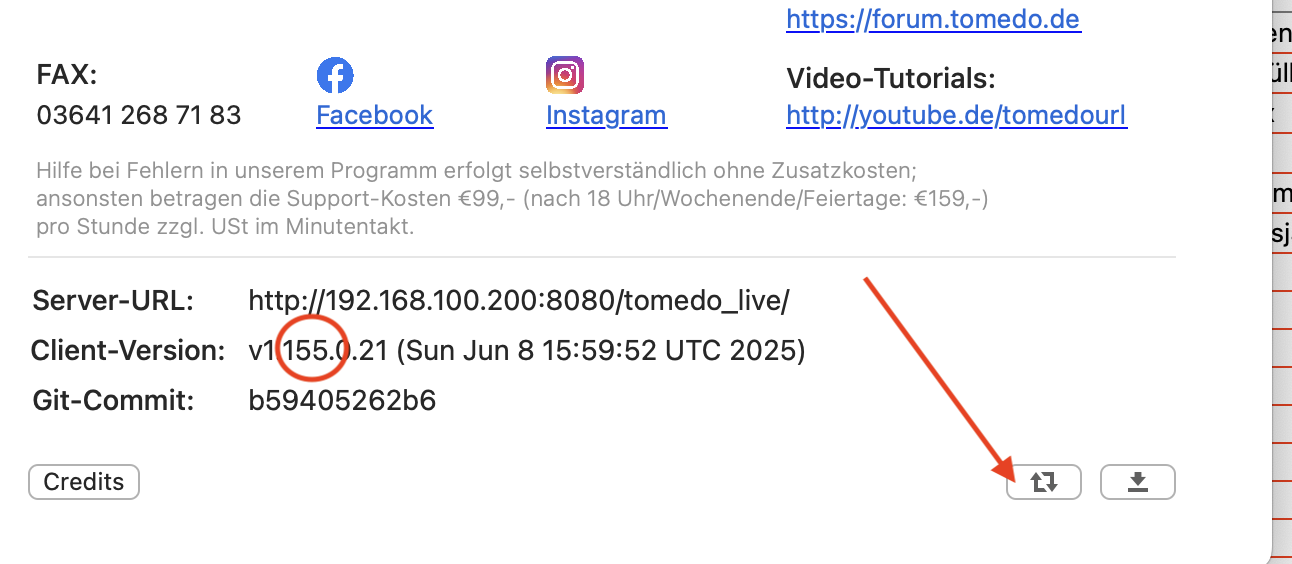

Durch Reaktivierung der Version 1.155.0.21 ist das Problem jetzt erst einmal beseitigt.
Das geht über das Symbol welches mit dem Pfeil gekennzeichnet ist. Man muss aber darauf achten, dass mann voher die 1.155. und nicht eine Vorgängerversion 1.154 hatte.
