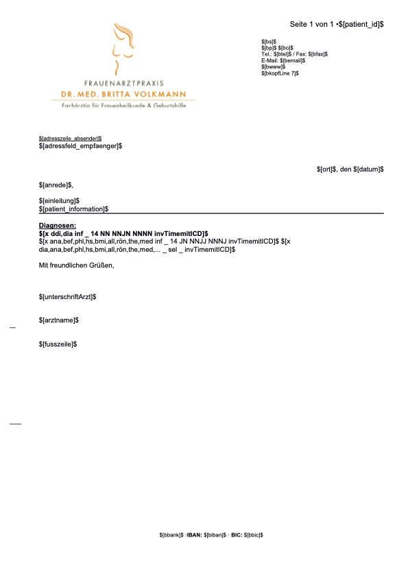

Seit 1 Woche gibt es Arztbriefe , die nicht mit Anamnese/Befund automatisch gefüllt werden. Bei der selben Briefvorlage funktioniert es manchmal gut, manchmal gar nicht? Woran kann es liegen. Ist nach der Insattaltion nie gewesen? Hat jemand auch das Problem?
Steven Bürger
Das hängt sehr vom verwendeten Platzhalter ab. Könnten Sie diesen bitte hier noch anfügen? Ein Foto von der Vorlage würde auch reichen.

Es betrifft mehrere Arztbriefvorlagen identisch, dann müssten alle falsch sein. Lassen sich aber bei anderen Patientinnen normal ausfüllen und erstellen???

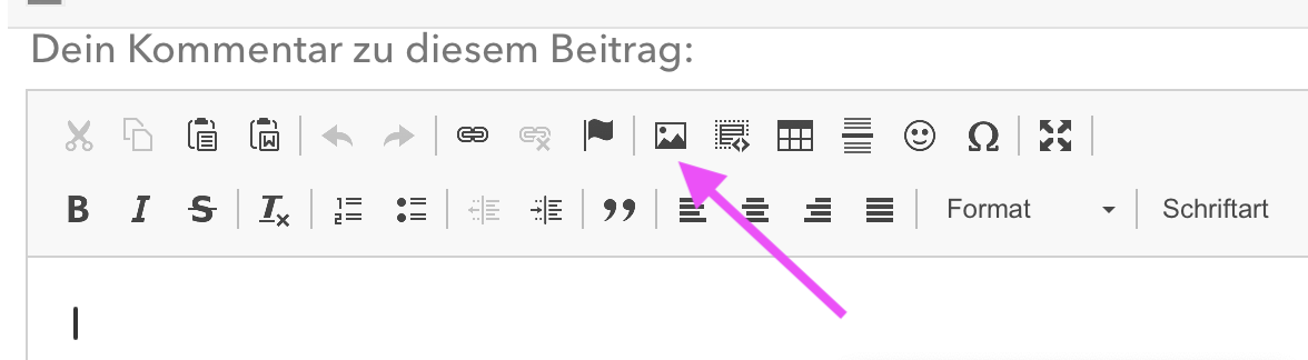

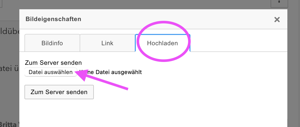

Das hochladen von Bildern ist leider nicht ganz selbsterklärend:
Sie müssen zuerst in diesem Fenster oben diesen Button anklicken:
und dann Hier: den Reiter Hochladen klicken, Ihre Datei auswählen und dann zum Server senden

Danke für das Foto! Sie haben zwei Platzhalter in der Vorlage, die Anamnesen und Befunde ausgeben können (die beginnen mit "x" und enthalten "ana,bef"). Der erste gibt u.a. alle Anamenesen und Befunde aus, die nicht älter als 14 Tage sind. Der zweite Platzhalter gibt zusätzlich noch alle selektierten Anamnesen und Befunde aus.
Vermutlich sind die Einträge beim betroffenen Patienten dann älter als 14 Tage. Das können Sie umgehen, indem Sie die gewünschten Einträge vorm Brief-Erstellen in der Kartei selektieren.

Vielen Dank, aber das hat bis vor 1-2 Wochen immer im Quartal automatisch funktioniert, egal ob 14 Tage später oder 30 Tage später geschrieben. Wenn ich vor dem briefschreiben Zeilen markiere, wird in jeder Zeile bei 3 Diagnosen " Diagnose vom xx.xx.xx " 3x wiederholt. Kann man nicht irgendwo ein Häkchen setzen, daß man alle Anamnese/Diagnose/Therapie etc. auch nach z.B. 30 Tagen gefüllt bekommt ? Bei Laborbefunden funktioniert das ja auch?
Manchmal fehlen ausstehende Befunde für den Arztbrief und man kann ihn nicht innerhalb von 14 Tagen versenden. Da wäre eine Lösung schön.

Wenn Sie immer die Einträge des Quartals berücksichtigen möchten, ändern Sie die "14" im Platzhalter einfach in "aq". Alternativ können Sie natürlich auch die Zeitspanne anpassen, indem Sie beispielsweise "30" statt "14" einfügen.
Für Formatierungsfeinheiten benutzen Sie am besten den Konfigurator (Kommandoliste -> Konfiguratoren -> x), dort können Sie Ihren bisherigen Platzhalter in das Feld unten einfügen um die derzeitigen Einstellungen zu sehen.

Dankeschön, das ist leider eine schwere Geburt.....die Kommandoliste habe ich gefunden- x- aber wo finde ich den bisherigen Platzhalter und kann die Dauer ändern? Könnten Sie mir den Weg zu dem Platzhalter bitte markieren.

Um an den Platzhalter zu kommen, öffnen Sie die Vorlagenverwaltung (Menü -> Admin -> Vorlagen), wählen dort die richtige Vorlage, klicken auf "Editieren" und können dann aus der Textverarbeitung heraus den Platzhalter kopieren.

Guten Tag, herzlichen Dank. Jetzt habe ich alles gefunden und das System verstanden. Habe jetzt erstmal aq eingetragen und kann dann variieren. Danke für die Geduld.🙂
