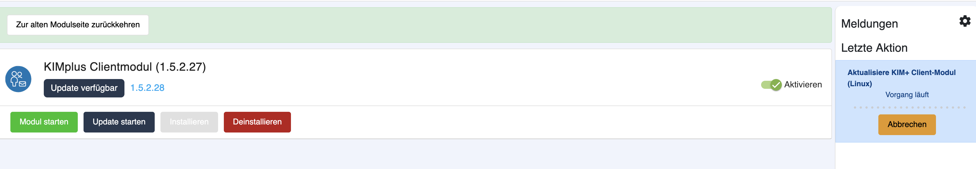

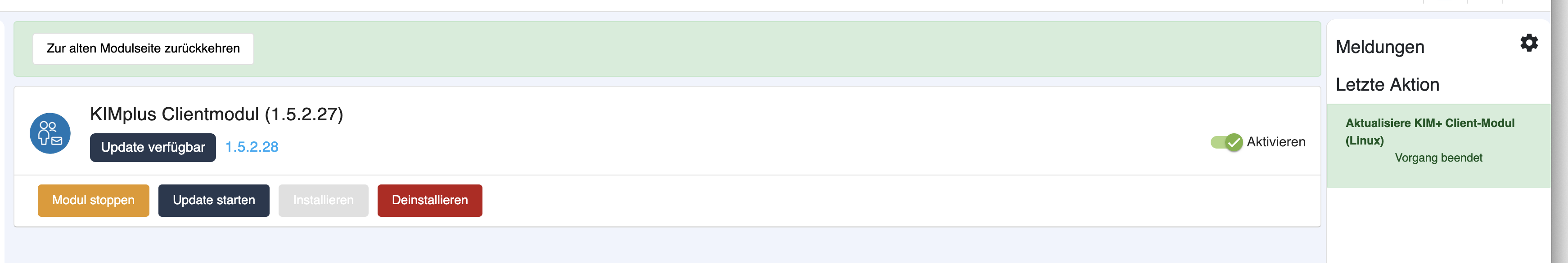

update verfügbar auf .28 -> Update starten führt zur Meldung in den Servertools rechts:
Aktualisiere KIM+ Client-Modul (Linux)
Vorgang beendet
Die Versionsnummer bleibt die gleiche: KIMplus Clientmodul (1.5.2.27)

Es wird zunächst eine Updatedatei geladen. Die müssen Sie öffnen und die neue Version in den Programmordner ziehen.
Villeicht versteckt sich das Fenster hinter dem Server-Fenster...
Ich habe heute morgen so upgedatet.

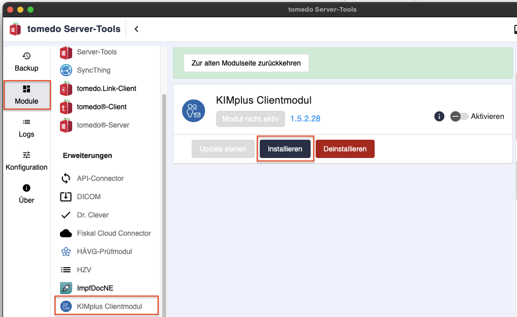

kann ich das KIM+ Modul einfach selber aktivieren? Und wenn ja, was genau sollte alles eingestellt werden?

Sie müssten unter Module einfach auf installieren drücken.
