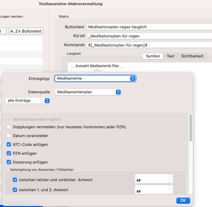

1. Man braucht einen Textbaustein, der den Medikationsplan mit zwischen Einträgen eingefügten Trennzeichen ## (die werden zum Auszählen benötigt) ausgibt:
Dieser Textbaustein erlaubt die Ausgabe des (sonst nur schwer erreichbaren) Medikationsplanes in z.B. einen Karteieintrag Typ N (wie Notiz. Ohne diesen Zwischenschritt geht es nicht, da sonst der Pythonzugriff nicht funktioniert.

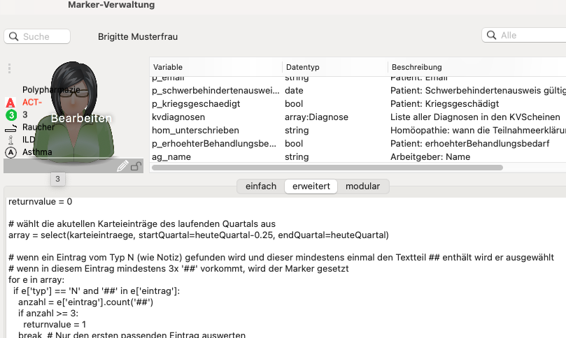

Wenn nun ein Marker "Polypharmazie" angelegt und im erweiterten Modus mit einem Pythonskript versehen wird, klappt es.
Hier das Skript zum Herauskopieren:
returnvalue = 0
# wählt die akutellen Karteieinträge des laufenden Quartals aus
array = select(karteieintraege, startQuartal=heuteQuartal-0.25, endQuartal=heuteQuartal)
# wenn ein Eintrag vom Typ N (wie Notiz) gefunden wird und dieser mindestens einmal den Textteil ## enthält wird er ausgewählt
# wenn in diesem Eintrag mindestens 3x '##' vorkommt, wird der Marker gesetzt
for e in array:
if e['typ'] == 'N' and '##' in e['eintrag']:
anzahl = e['eintrag'].count('##')
if anzahl >= 3:
returnvalue = 1
break # Nur den ersten passenden Eintrag auswerten
