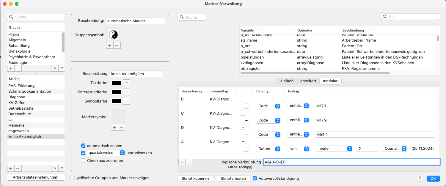

ich steh gerade ein wenig auf dem Schlauch: ich versuche einen automatischen Marker herzustellen, der mir anzeigt, dass ab dem heutigen Datum 2 Quartale rückwirkend, drei bestimmte Diagnosen nicht gesetzt wurden. Es geht um die Akupunktur. Wir haben hier die Dauerdiagnosen auf drei eingeschränkt (M17.1, M17.9 und M54.4). Wer also eine der drei Diagnosen über 6 Monate hatte, der darf Akupunktur bekommen. Wer die Diagnosen nicht hatte, darf eben keine bekommen. Ich wollte so über die Terminlimits verhinderm dass fälschlicherweise Akupunktir Termine auf GKV Kosten vereinbart werden können. Aber ich bekomme den Marker nicht hin. Die Option "Eintrag" ist mit "enthält nicht" ausgewählt.
Habe hier mal meinen Einstellungsversuch hochgeladen. Wäre für Tips sehr dankbar!
