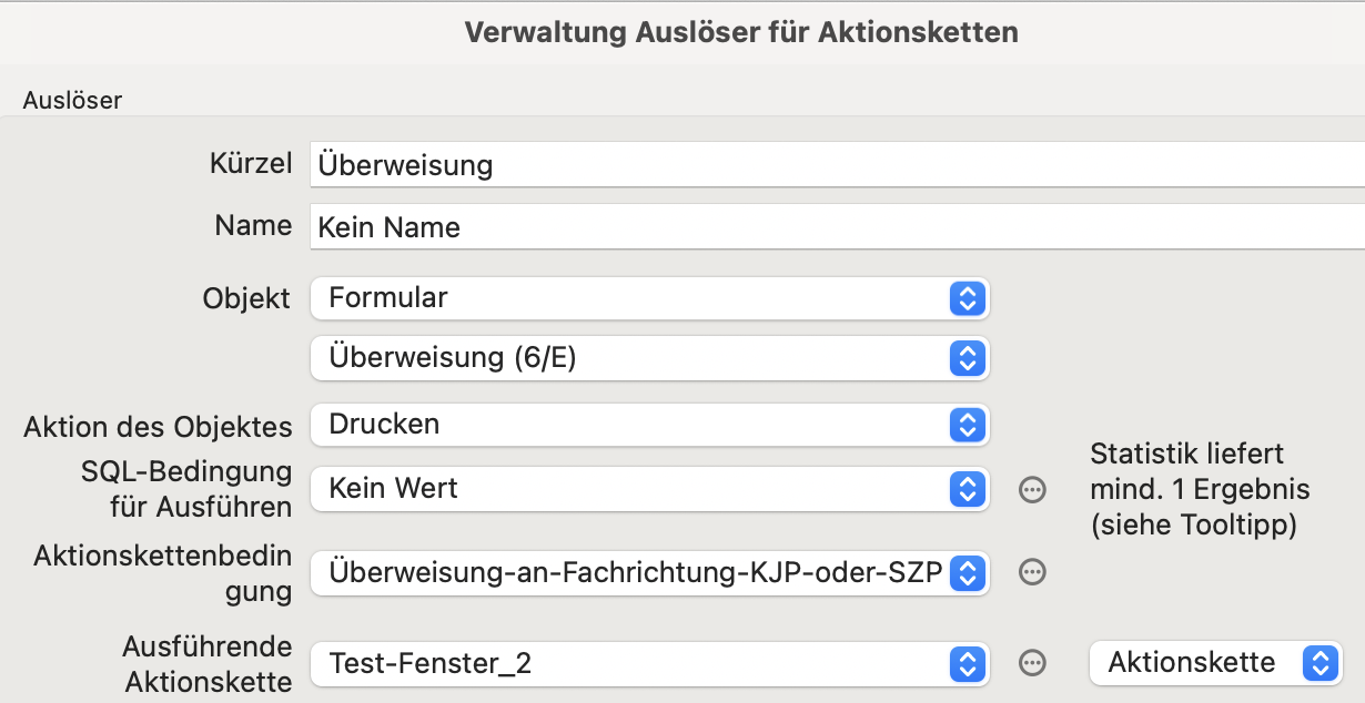

AK-Auslöser "Drucken" einer Überweisung mit einer passenden AK-Bedingung führt zur gewünschten Aktion, z.B. Hinweisfenster (müsste in der Aktionskette geregelt werden, die im Beispiel Test_Fenster-2 heißt).

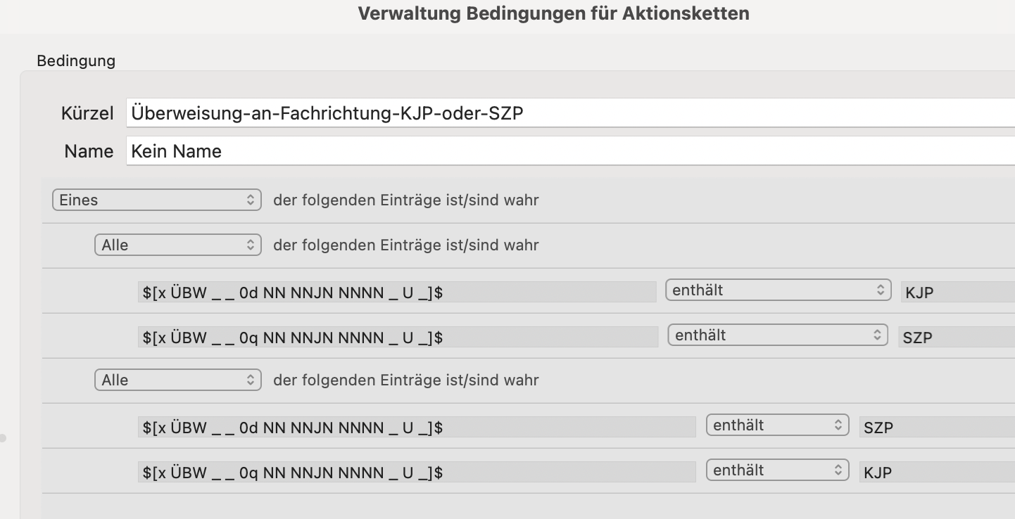

AK-Bedingung funktioniert dabei so:
Wenn entweder
1.) auf der aktuell gedruckten Überweisung KJP und auf irgendeiner Überweisung des aktuellen Quartals SZP
oder
2.) auf der aktuell gedruckten Überweisung SZP und auf irgendeiner Überweisung des aktuellen Quartals KJP
steht,
dann löst die AK aus.
Mit dem x-Kommando $[x ÜBW _ _ 0d NN NNJN NNNN _ U _]$ fragt man nach dem Inhalt der aktuellen Überweisung,
mit $[x ÜBW _ _ 0q NN NNJN NNNN _ U _]$ nach den Inhalten aller Überweisungen des aktuellen Quartals.
