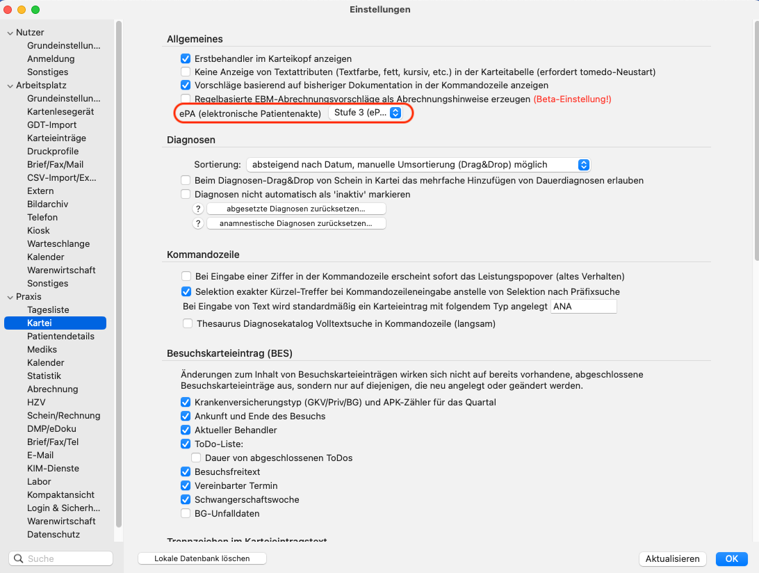

Hallo Herr Smid,
die Meldung besagt, dass bei Ihnen die ePA Sufe 3 nicht aktiviert ist. Bitte gehen Sie in die tomedo Einstellungen auf Praxis -> Kartei und stellen die ePA Stufe 3 ein. Nachdem Sie die Stufe eingestellt haben, müssen Sie die Versichertenkarten erneut einlesen bis die Meldung erscheint "Berechtigung erteilt bis <Datum>". Erst dann haben Sie Zugriff auf die ePA des Patienten und können Befunde hochladen.
