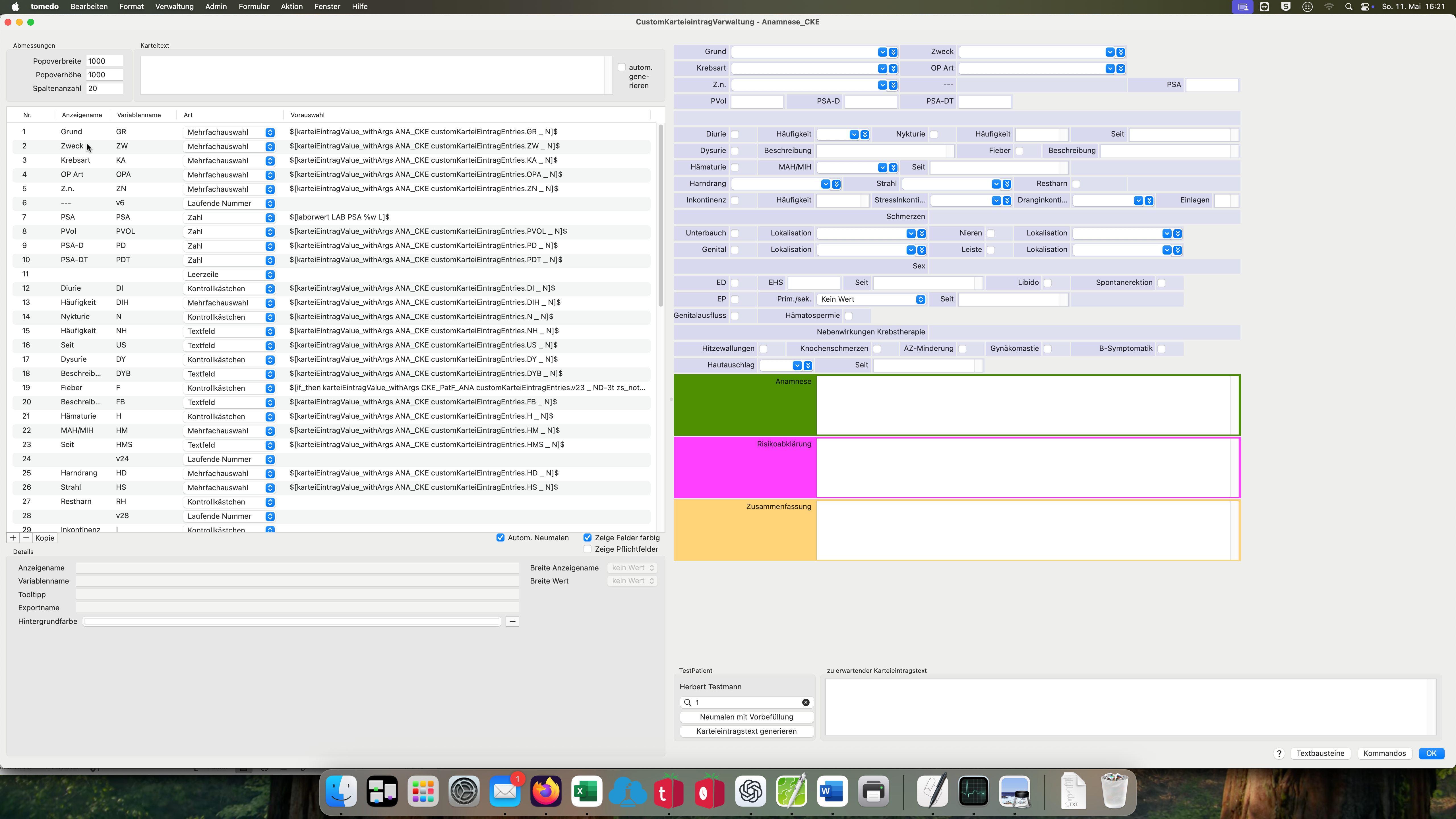

Ziel: Aufgreifen von Variablen aus CKE_PatF_ANA wenn kein ANA_CKE mit der selben Variable befüllt ist.
Patient füllt den PatF_Anamnese aus dort hat er verscheiden Checkboxen die Wörter der Checkboxen generieren. In meine Beispiel Vorsorgeuntersuchung.

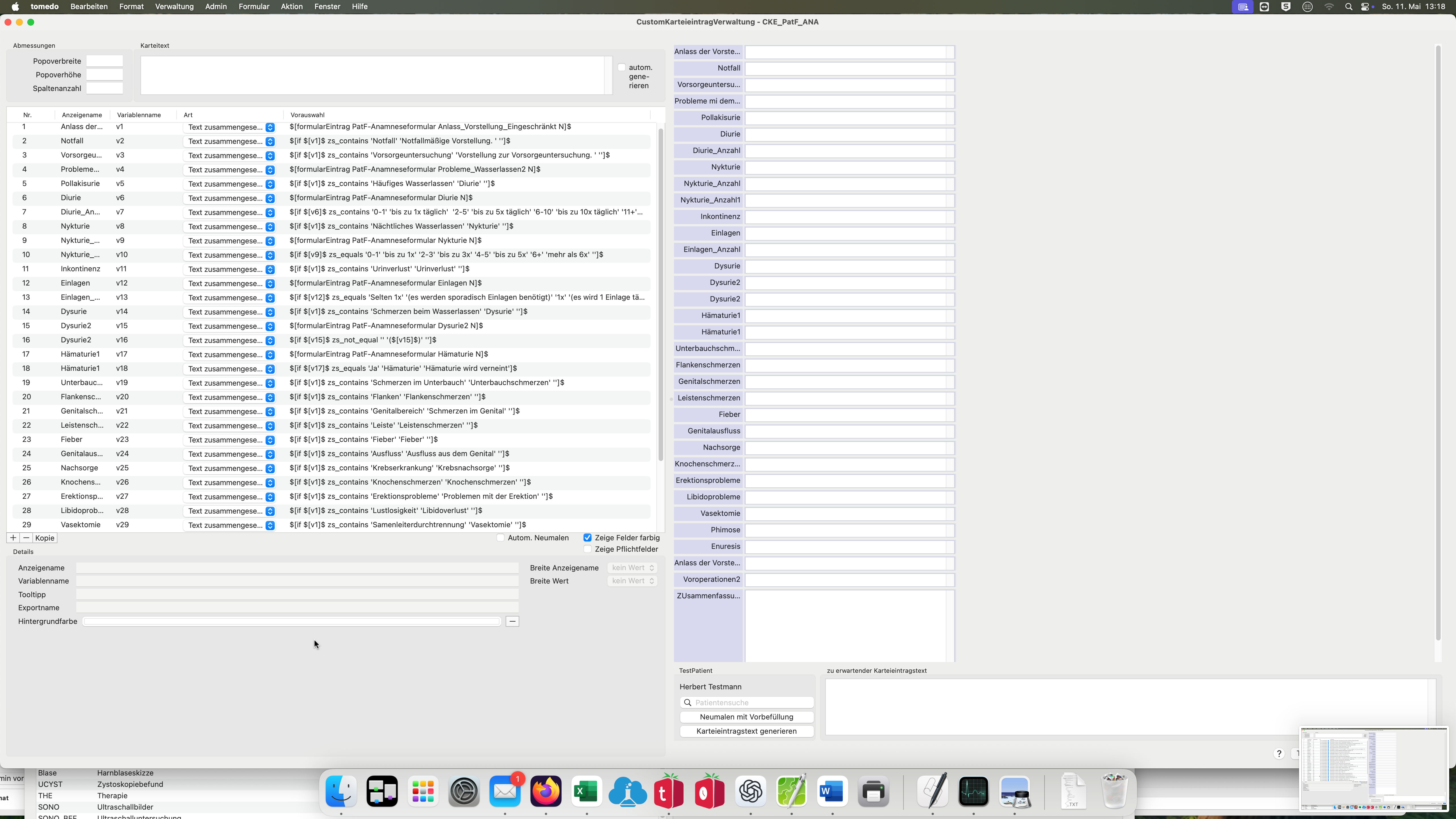

ich greife mit folgenden Syntax die Wörter auf in die CKE_PatF_ANA
$[formularEintrag PatF-Anamneseformular Anlass_Vorstellung_Eingeschränkt N]$
danach verteile ich diese auf einzelne Variablen mit folgenden Syntax
$[if $[v1]$ zs_contains 'Vorsorgeuntersuchung' 'Vorstellung zur Vorsorgeuntersuchung. ' '']$
Raus kommt Vorstellung zur Vorsorgeuntersuchung in der Variable v3
Jetzt möchte ich das CKE ANA_CKE vorbefüllen mit diesen Eintrag.
Die Variable ZW die eine Mehrauswahlvariable ist soll befüllt werden mit Vorsorgeuntersuchung wenn die Variable V3 Vorsorgeuntersuchung aufweist. Wenn aber bereits eine CKE ANA_CKE angelegt wurde soll die alte ANA_CKE ZW variable als vorbefüllung dienen nicht die Variable aus CKE_PatF_ANA.v3
Ich hoffe ich habe das richtig erklärt.
